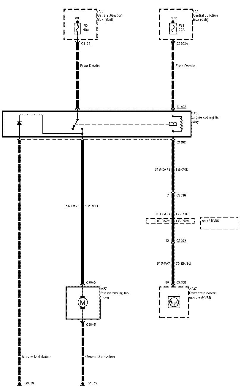

:shock: пасиба, мда походу движок работал с повышенной тепловой нагрузкой :(
На сколько это критично и какие последствия могут быть??
а второй впрос какой схеме верить??
Если в Tis смотреть то реле включения вентилятора есть
а если по другим схемам смореть то вентилятор включен напрямую через датчик
Комментарий к файлу: tis
W17290801.jpg [ 75.58 КБ | Просмотров: 10737 ]
