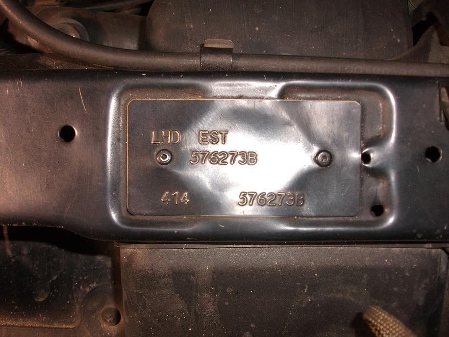

хорошо,вот моя табличка.Какие буквы говорят о коде двигателя? заранее благодарен!!!!!!!

 Заголовок сообщения: Re: Что за двигатель под капотом?
СообщениеДобавлено: Сб апр 07, 2012 21:59
Зарегистрирован: Ср окт 14, 2009 22:19
Сообщения: 70
Откуда: Belarus,Baranovichi
ДмитрийМ писал(а):
Плять, да что у вас за таблички?
Уже не первый раз такую встречаю...
То ли у меня память стёрлась...((((
Помню точно, у меня под капотом L1 было.
На второй (закрашенной) табличке чтО выбито?
Вот фото пожалуйста
DSCF2633.JPG [ 113.34 КБ | Просмотров: 5495 ]
FORD ESCORT VII 1998 г.в. универсал (ANL) 1.8 Turbo D 70л.с.RVA тнвд lucas DPC
