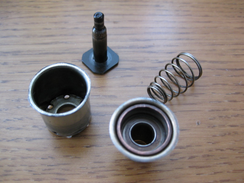

Прошу прощения что опять я со своими проблемами во второй раз, хотя бы в тот раздел что нужно...
В общем не могу понять в чём косяк...
Суть в том что сосёт ЛИШНИЙ воздух через клапан PCV. Больше подсосов нет нигде, проверил не однократно. Глючит КХХ, он может быть причиной повышенного расхода? ДМРВ работает как положено, лямбда пару месяцев назад новая ставилась. Датчики температуры воздуха и ОЖ в норме (по крайней мере сопротивление при одной и той же температуре одинаковое), ДПДЗ тоже работает. Есть небольшой провал при резком открытии ДЗ (в этот момент из ресивера слышен запоздалый пшик, я так понимаю открывается (или закрывается КХХ) и с этим пшик поднимаются обороты). Немного слабовато тянет, из выхлопной чуток пованивает недогоревшим топливом и при теперяшней температуре +5 выхлоп горячий и парит, вот думаю посмотреть катализатор может подзабит, после поездки глушишь движок и слышно как иногда потрескивает из него. Собственно про PCV.... маслоотделитель недавно снимал, он был чистый, прокладки под ним небыло, вырезал поставил. Клапан мыл, разбирал, ломаться там нечему...

Комментарий к файлу: Тот самый клапан, разобранный.

Клапан вентиляции картера. Стоит на маслоотделителе который под выпускным коллектором. Сам клапан находится между вып. коллектором и корпусом термостата. От него идёт трубка в ресивер под катушкой зажигания.

Поменял наконец сцепление, и КХХ с фильтрами. Снимал коробку, заодно снял приёмную трубу, посмотреть как там катализатор поживает... прискорбно... его давно выселили до меня и внедрили пламягаситель (ну теперь мне мороки меньше). Вчера прокатился, разницы не заметил, всё равно дергается при сбросе\нажатии на газ на передаче. Но я не вешал трубку на клапан вентиляции, может что и изменится. Всё равно нет повышенных ХХ при накате, но я вот не помню, трос спидометра я вставил а вот разъём ДС воткнул или нет. Тут блин ещё из под маслоотделителя масло сочится хотя вроде на герметик садил...
Тут мне один вопрос не даёт покоя, картер герметичен или не совсем? Ведь там всё равно находится воздух, тогда почему при прохождении через маслоотделитель и клапан вентиляции во впуск он оказывается лишним т. е. получаем ацкий подсос и неустойчивый хх на холодную? Или этот PCV должен быть закрыт на ХХ? Если посмотреть на его конструкцию то это в принципе не возможно, запирающая плоскость квадратная почти а корпус круглый да ещё кроме большого отверстия по центру есть много маленьких по краям, которые ну никак не закроются.

Картер герметичный. Есть две дырки, обе - вентиляция оного. Одна - сверху, в клапанной крышке, другая - маслоотделитель.
"Лишнего" воздуха там быть не может. Там есть отработанные (и не очень) газы, которые прорываются в картер через кольца. И чем больше износ двигателя - тем больше газов. При некотором "критическом" количестве газов они начинают отрицательно влиять на смесь, т.к. своим объёмом замещают объём воздуха во впуске. В принципе, лямбда должна это видеть и уменьшать впрыск.
Мозги про наличие газов знают и это дело учитывают (думаю, тоже до некоторого предела).

Вчера восстановил этот самый PCV. Всё теперь собрано как по заводу, никакого колхоза. И вот первый запуск после сброса мозгов (снимал клемму, варили пороги), завелась с пол пинка, обороты поднялись до 1500 потом на 900 и заглох. Сразу завожу, вроде держит 1200, через сек 10 опять заглох. Завёл в третий раз, вроде держит обороты, начал выезжать из бокса на несильное нажатие на газ обороты проваливаются приходилось применять метод "дробный старт" ))). Чуть прогрелась всё ок. Приехал домой ещё раз проверил по датчикам МАФ на ХХ 0.75 примерно, ДПДЗ закрыто 0.76, открыто 4.76 меняется плавно. Напряжение на ДТВ и ДТОЖ 4,56 и при одинаковой температуре т.е. на холодном двигле одинаковое сопротивление. Лямбда новая, КХХ новый,фильтра новые, давляк топлива в норме, чё ещё ему нехватает??!!
