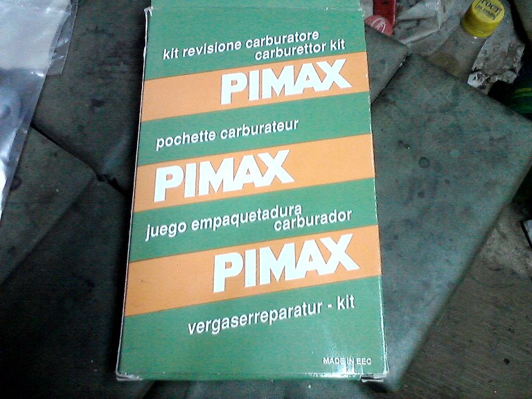

люди а ремкомплект на вебер вообще в природе есть? и сколько грубо стоит? на меня как на идиота посмотрели в магазине когда я такое спросил. и чего в этот коплект входит? и вообще реально найти в продаже отдельно регулировочные винты на вебер?

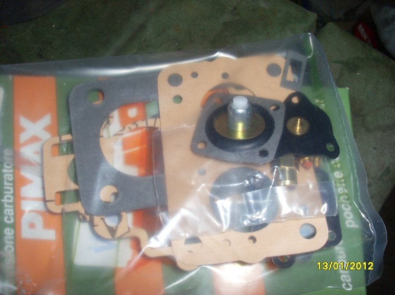

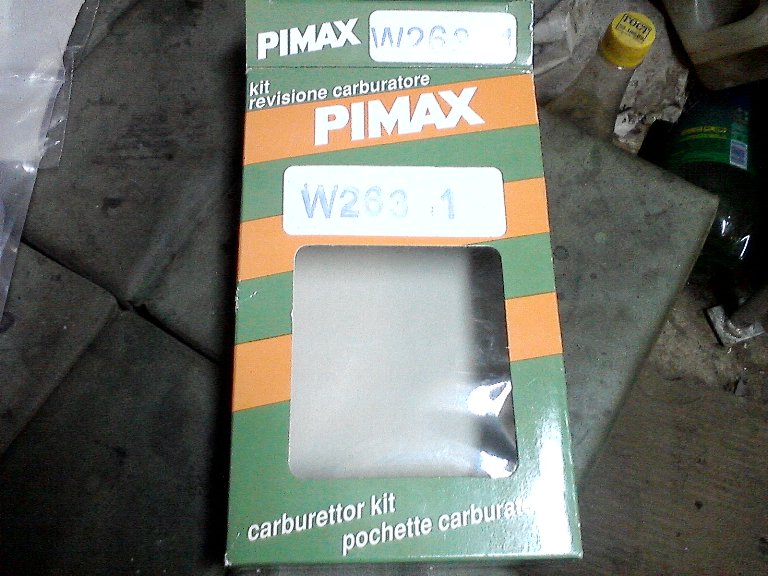

Да сушествует.
Вот только жеклёры не подошли ,не того калибра.
А все прокладочки и диафрагмочки и запорная игла поплывка подошли.
Стоил где то 250-400рублей.
Вот фото от рем комплекта.
Дата на фото действительна.
