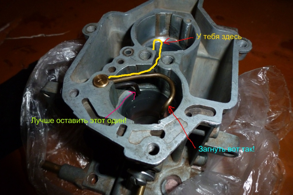

Вот смотри! если будешь загибать смотри чтобы из ускорительного насоса( из двух носиков) топливо брызгало в впускной коллектор, а не на стенки карба или на нижнею заслонку! Надо промеж их, иначе никакого толку! А лучше длинный носик вообще отрезать а отверстие запаять и оставить один маленький носик! Или найти от нивского карба он там уже один! :smile83:
Комментарий к файлу: Смотри

Огромное спасибо!!! Я так и сделал, просто хотелось уточнить. У меня есть от нивы распыл. ускор. насоса. Мне надо ,,гусак" от нивовского установить вместо моего ,, гусака" на 35????? Эта замена дает хорошую динамику? Или не будит больших провалов при нажатии на ,,газулю" Какой жиклер х.х ?

Честно не помню! по моему 43 из рем. комплекта 21083. Насчёт гусака, от нивы. будет топлива больше уходить! :-(
