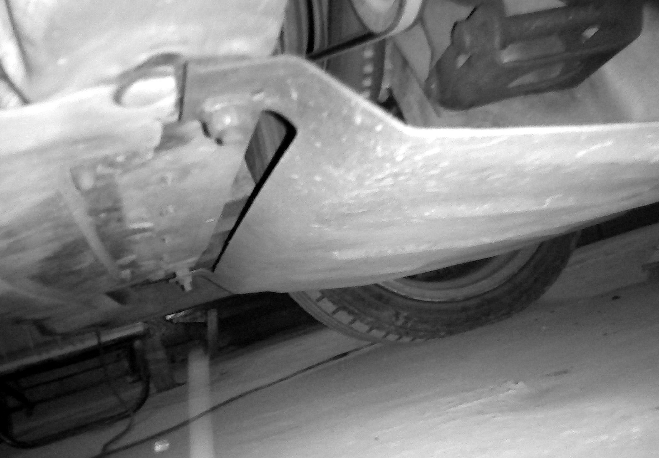

С поддоном были головные боли. Пробил пару раз. Хоть и был запасной, менять его долгая история. Взял ВАЗовскую железную защиту, под радиатором в лодке просверлил два отверстия ( болт с гайкои на 17 ). И по любой дороге без проблем. Если хочешь фотки выставлю.
Поделись фото и информацмей, если не тяжело. Какой Форд и с какой модели ВАЗ?
да, ох и му-тор-но!! видел у меня в блоге уже об этом?
давай фотки, конечно, интересно

Защита не помню от какого ВАЗа , года три назад брал.
DSC0031711.jpg [ 402.23 КБ | Просмотров: 6889 ]
Комментарий к файлу: Сначала гайку прикручиваешь к лодке намертво, потом защиту
DSC003101.jpg [ 383.21 КБ | Просмотров: 6889 ]
Комментарий к файлу: На поперечине ушко есть. Пластину по толще, чтоб не играло. Можно на три точки затянуть, но как то не беспокоило так и оставил
