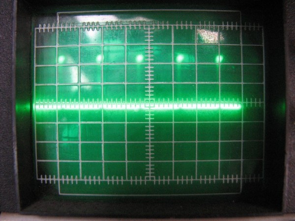

По просьбе Мозговед'а выкладываю осциллограммы некоторых сигналов в Эскорте. Может быть, будет полезно для всех.
Итак. Тахометр - иголки около 12 -15 В. Основное отличие от безмозглых - иголка не изменяет высоту (напряжение) с оборотами, и у нее нет отрицательной составляющей.

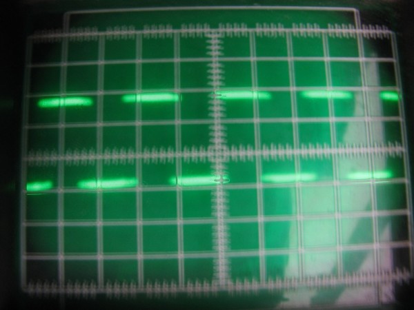

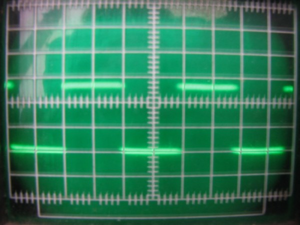

Датчик скорости - прямоугольный 0-12В сигнал с датчика холла, растет скоростью и частота и период.
Комментарий к файлу: Сигнал с ЕЕС на тахометр ~2000 rpm.

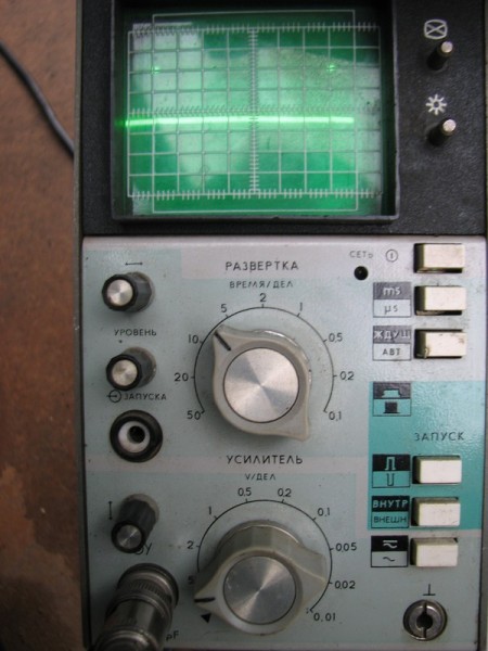

Комментарий к файлу: Параметры осциллографа

Комментарий к файлу: Сигнал с датчика скорости, скорость ~20 км/ч

Комментарий к файлу: Сигнал с датчика скорости, скорость ~30 км/ч

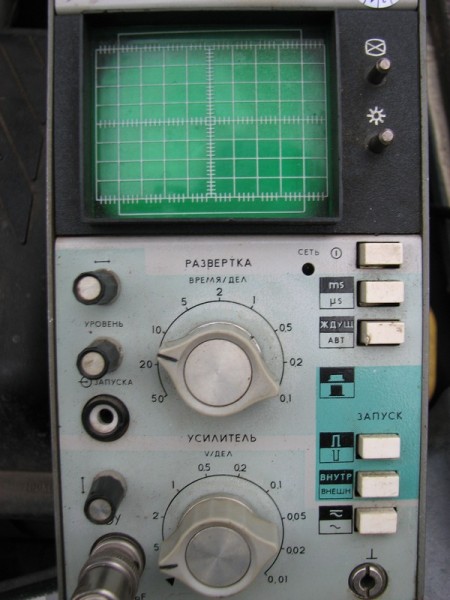

(ноль не выставлен, но понятно, что нижня граница сигнала - 0, это не переменка)
