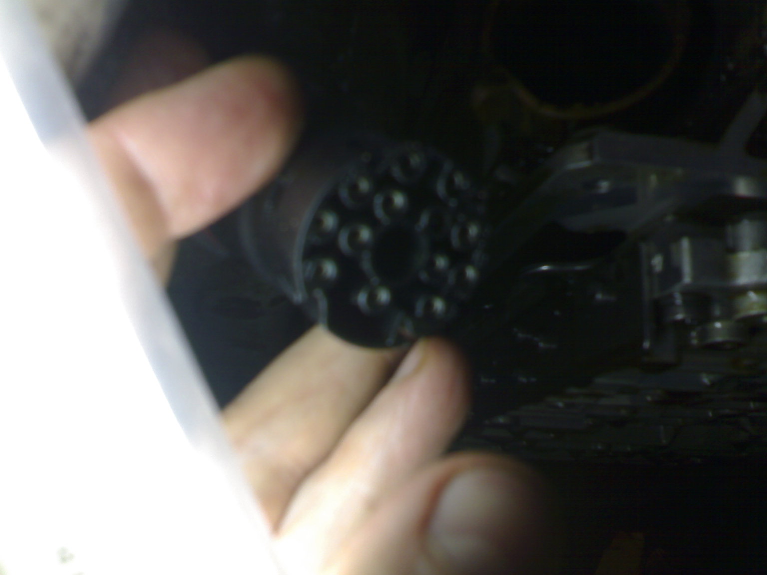

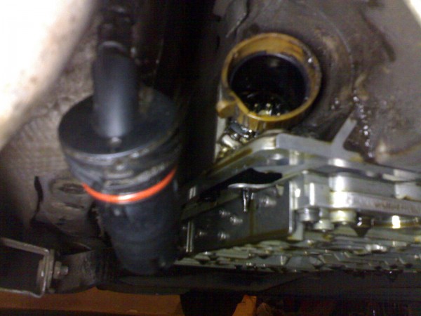

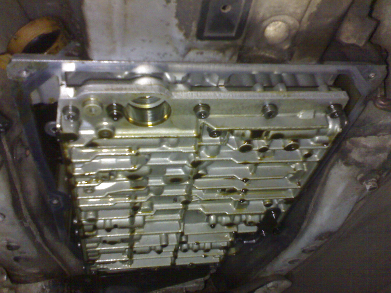

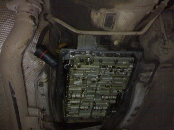

сегодня снял поддон с коробки 722,699. масло темно зеленого цвета ,пахнет не очень приятно.снял фильтр вскрыл его ,там оказалось немного сружки. вытащил разъем, который идет от блока управления к коробке ,оттуда вылилось масло. звонил в сервис акпп-центр, там сказали ,что у меня дергает коробка из за износа обгонных муфт и фрикционов. а масло зеленое заливают на конвеере, видимо его не меняли, хотя фильтр я вытащил фирмы меле. вопрос : долго ли можно ездить с толчками в коробке? поможет ли частичная замена масла и фильтра или нужна полная замена с промывкой, так как заливать собрался красное масло 236,12 марка Q 8 ? что можно сделать с разъемом и почему в нем масло. там должно быть сухо так как это электрический разъем? как избавиться от масла в разъеме и проводах?

Комментарий к файлу: разъем от блока управления до акпп

Комментарий к файлу: акпп 722,699 без поддона

Комментарий к файлу: масло акпп 722,699 зеленого цвета

Комментарий к файлу: разъем акпп в масле
