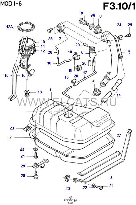

Есть вот, картиночки такие по 87 году, но это похоже не твой вариант.
Взято от сюда: http://www.elcats.ru/ford/SubGroup.aspx ... 1%82%D1%8B
Не знаю, откроется ли...
PartsImageHandler.ashx.jpeg [ 60.53 КБ | Просмотров: 4039 ]
PartsImageHandler.ashx.2.jpeg [ 50.79 КБ | Просмотров: 4040 ]
PartsImageHandler.ashx.1.jpeg [ 42.61 КБ | Просмотров: 4303 ]
СообщениеДобавлено: Ср окт 12, 2011 13:48
То есть это пипочка обратки... а что за пипочка тогда на крышечке, на которой всос расположен?
