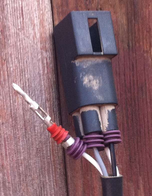

У меня тут сдохла та ATS'овская лямбда, что я описывал выше. Причем довольно давно - весной еще. Заметил по вялому разгону, потом ошибка 38 постоянно генерится (интересно, что не-лямбдовская ошибка), потом ткнулся стрелочным вольтметром как мы выше много раз делали - не дышит.
Ну и сделал как сам и предлагал - заинсталлировал бошевскую калиновскую планарную.
Пины там просто так не переставляются - они немного другие. Пришлось отламывать фиксаторы, брать старые затычки, потом пины правильно ориентировать в разъеме, чтобы фиксатор в дырочку попал.
Refitting_Kalina_OS.JPG [ 67.33 КБ | Просмотров: 3892 ]
