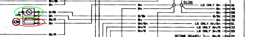

А чё смущает? Усё просто до безобразия. Буквы цветовой маркировки есть в той же сцылке.
Вот твой ДК. Зеленым - непосредственно сам датчик, красным - его подогрев.
Сигнальная масса сидит на корпусе ДК. Отсоедини разъем на ДК и прозвони на корпус ДК тестером провод, соответствующий коричневому проводу с пин.18 БЭУ. Он должен сидеть на корпусе ДК.
Не все ДК у эскортов одинаковые - у зетеков массовый сигнальный провод на корпусе ДК не сидит.
