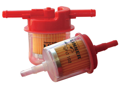

Pashka
какой по форме поставили фильтр?! который их тех что на фото?
а если фото будет,так это вообще класс!обнаружил у себя в подкапотном много,не подсоединённых проводов.
Комментарий к файлу: фильтры топливные

СообщениеДобавлено: Чт июн 30, 2011 11:38
Сообщения: 238
Откуда: Беларусь, Лунинец
36peruoH
В точь точь такой, который на заднем плане вышеуказанного фото, только "SCT" верхушка синего цвета :)
СообщениеДобавлено: Чт июн 30, 2011 12:30

Pashka
а врезал его в шланг обратки?!
Ford Escort CLX 1990 |1.8D| <MK5>
СообщениеДобавлено: Чт июн 30, 2011 15:25
Сообщения: 238
36peruoH
Нет, в шланг подачи между топливным фильтром и ТНВД, как и говорил TwiN017 на третьей странице настоящего топика.
СообщениеДобавлено: Пт июл 01, 2011 0:07
Зарегистрирован: Вс дек 26, 2010 22:31
Сообщения: 68
Откуда: г.Воронеж
спасибо попробуем,хотя и заводится с 2-3 оборотов после долгой стоянки.
