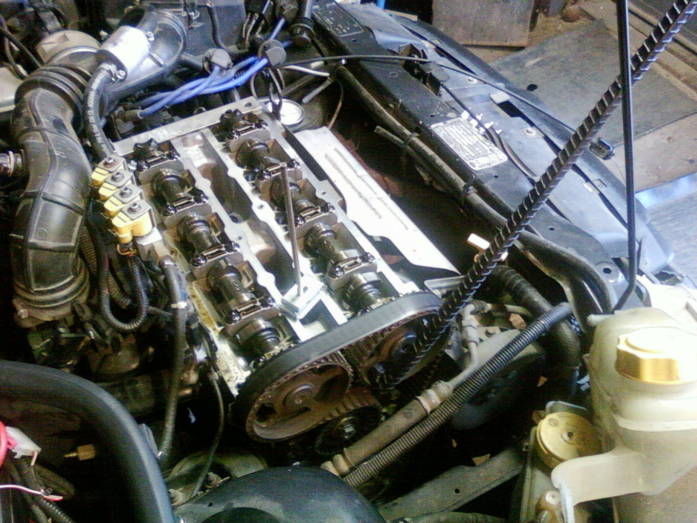

Но тем, кто будет делать по данному фотоотчёту - советую покурить также и мануал.
Описан простейший способ замены - по заранее поставленным меткам на шкивах и ремне. Встаёт вопрос - зачем планка? ;) Соответственно, и клапанную крышку поднимать не надо.
Ну а если делать "по уму" - то и шкивы откручивать надо, ну и планку. Тогда и метки ставить не надо.
Если кто-либо решит откручивать шкивы распредвалов - не вздумайте это делать фиксацией валов планкой! Изготовить раздвоенный инструмент (где-то фото было, надо поискать). Соотно, и натягивать ремень с вставленной планкой опасно.
Практически, не описан процесс натяжения ремня (где-то в какой-то теме мы недавно дискутировали об этом на пару страниц). Запоминать натяжку старого ремня и переносить её на новый - просто несерьёзно.
Пружиной ролика ремень не натянется. Автору настоятельно советую перепроверить натяжение ремня.
Про откручивание болта шкива коленвала - вставляем головку, вороток, упираем конструкцию в лонжерон или в пол (понадобится труба), включаем стартер на 1 секунду и вуаля. Об этом я уже неоднократно писАл.
Действительно, звёздочки болтов роликов легко слизываются, особенно битой не того размера. Тогда уж - замена помпы, куда эти ролики собственно и вкручены. К слову, в мануалах на некоторые машины, помпа меняется с каждым ГРМ!
Где-то у меня фотки валяются - на два фотоотчёта хватит. Но тупо нету времени писАть :oops: . Поэтому, автору - зачёт, а мне - нет :-( .

Порылся, нашёл пару фоток:
-0038.jpg [ 348.02 КБ | Просмотров: 13200 ]
-0036.jpg [ 224.76 КБ | Просмотров: 13191 ]
-0035.jpg [ 382.43 КБ | Просмотров: 13201 ]
-0034.jpg [ 217.3 КБ | Просмотров: 13195 ]
-0032.jpg [ 328.76 КБ | Просмотров: 13201 ]
СообщениеДобавлено: Пн мар 21, 2011 1:43
Ещё
-0039.jpg [ 364.33 КБ | Просмотров: 13199 ]

Что то мне уведомления не приходили а тут такая интересная дискуссия :) сразу по поводу натяжки ремня, ремень натянул как было написано и прочитанно сдесь на форуме (за что огромное спасибо) и на других тоже, перерыл очень много инфы, просто скудно описал или не понятно, натягивал так чтоб ремень в его самой длинной части, это на против ролика натяжения, перекручивался на 70-80 градусов, а между шкивами, сверху, до края внутреней крышки, конечно после каждого подтягивания прокручивал коленвал оборота 2-ва.
По поводу вставки планки, почитал про разные глюки двигателя после замены ремня у форумчан, пришла мысль, что все дальнейшие проблеммы после замены (типа шумов и падения тяги мотора) возникали из-за того, что просто по меткам переставлять ремень не правильно, глазами незаметного, но микро расхождения фаз между распредвалами (это сугубо моё мнение, подкрепленно лишь размышлениями), потому и вставлял планку. чего и другим советую, спокойнее работать :)
Да мотор полюдому внутри надо промыть (видно пред хозяин лил что попало). Подскажите плиз, а то до этого дела имел тока с дизелями, для меня 16 клапанов это нечитаная книга, нуждаюсь в совете. Очень буду благодарен.

Нет не откручивал, был готов но не стал, пластина встала чётко между распредвалами, конечно пришлось накинуть шкив и руками прокручивать, то чуть против часовой то по часовой и потихоньку ловить паралельность распредвалов, просто ещё пластина на микроны толще оказалась и на расширение, да ещё из алюминиия, я чуть подстучал вконце как влезла в две прорези и всё встало намертво, дальше уже понятно. Завёл (конечно страшновато было), очень ровно работает, сразу расслабило :) в первый раз всётаки!

Нет. Двигло это не капиталилось.
Фоты были сделаны во время замены болтов распредвалов. Просто решил как-то более точно выставить ГРМ, т.к. один распредвал на ползуба (0,25 периода) был сбит. А старые болты с хреноватой(подпорченной) звёздочкой. Вот, собственно, подвернул шкив РВ, да и болты заодно поменял.
А что, слишком чисто? Если не верите - на фото под кулачками масло видно, причём чёрное - перед самой заменой дело было...
Г..вно всякое в машину не лью, это ведь не унитаз ;) . Пару лет ездил на ТОТАЛ 5в40 синт, последние пару лет - КОММА 5в30.
