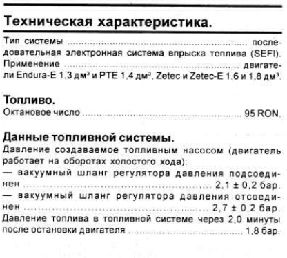

На самом деле поискал,тот же экзист выдает довольно много насосов по цене от 700 и в бесконечность. Не пойму два момента: давление от 3 до 3.8 bar и масса разная от 0.5 до 1.5 кг(может экзист врет). С каким давлением насос брать?
СообщениеДобавлено: Чт мар 24, 2011 20:13
ну вот посмотри

читал уже такой мануал. купил сегодня Бошевский насос(0580453453) и сетку в авто49,завтра буду ставить. читал темку про бензонасос-пишут,что подходит без всяких переделок.
