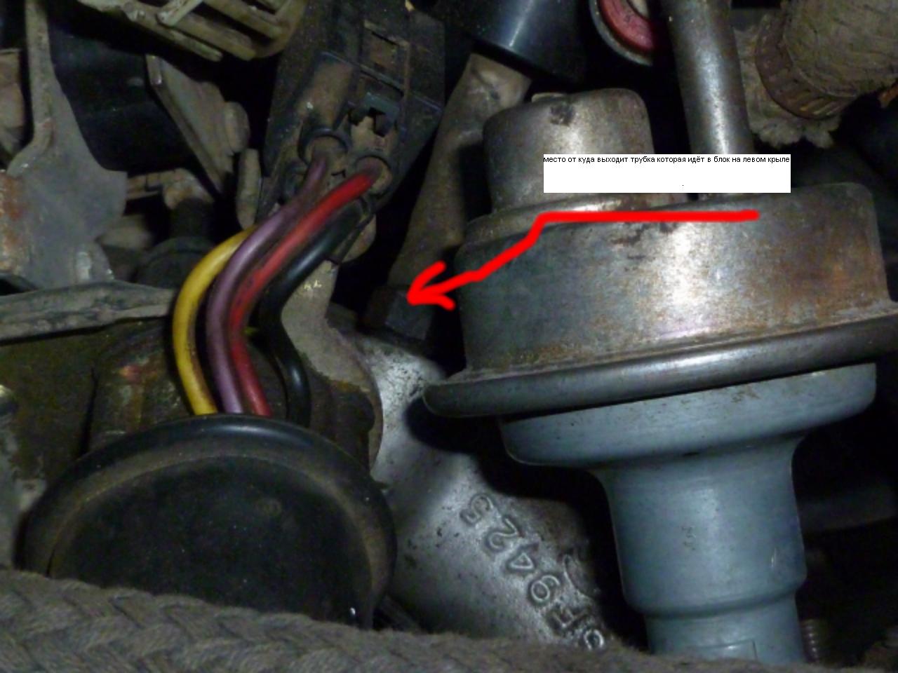

Стас Спб писал(а):
Жду завтра, человечек обещал кое-что пошукать в своей, а на основе этого буду свою ковырять :)
Вот на фоткал наверное поймешь
Комментарий к файлу: датчик под карбом на колекторе и трубка красненькая которая идёт на кастрлюлю
+трубка.jpg [ 147.99 КБ | Просмотров: 3332 ]
Комментарий к файлу: трубка вакумная в блок на левое крыло с колектора
.jpg
.jpg [ 106.5 КБ | Просмотров: 3334 ]

Красной трубки с коллектора точно нету, датчик не видел.
Сейчас попью чаю, оденусь и пойду гляну наличие этого...
Заодно и аккум на зарядку заберу. Ппц, почти -30 было.
Через полчасика зайди в аську! :)
96 год, хэтч 5 дв, 1.6 CVH Weber 28-32 90 сил, ГУР, ABS, кондей.
СообщениеДобавлено: Чт фев 17, 2011 22:40
Зарегистрирован: Ср окт 13, 2010 11:23
Сообщения: 536
Посмотрел... Вакуумный шланг все-таки присутствует на мозгах.
Трубка есть, но идет не на кастрюлю! Еле нашел конец...
Отходит от коллектора направо, поднимается к блоку абс и идет в сторону аккумулятора. Там, справа от него(стоит рядом, впритык) заходит в какой-то блок. На нем же(блоке) есть разъем.
На коллекторе присутствует разъем датчика.
Также ты говорил о возможном глюке датчика положения коленвала.
Его не смотрел. Т.к. по хорошему надо поднимать машину. А в -25 этого делать не хочется.
Завтра планирую осмотреть разъемы и провода датчика на коллекторе и ДПКВ. Т.к. когда мы таки её завели оба штекера снимались и проливались антивлагой. Может проводок переломился или плохой контакт... Но тогда холодов не было.
Кстати, на этом неопознанном блоке штекер опять же шевелил, может перестало контачить, т.к. аккумулятор постоянно снимался.
Что это за блок справа от аккумулятора?
Может таки не зажигание виновато? Видел темку, что человек сам до гаража доехал, а потом не завестись было(но я завожусь), а потом оказалось, что компрессия 2 (!).. кольца поменял и норм.
