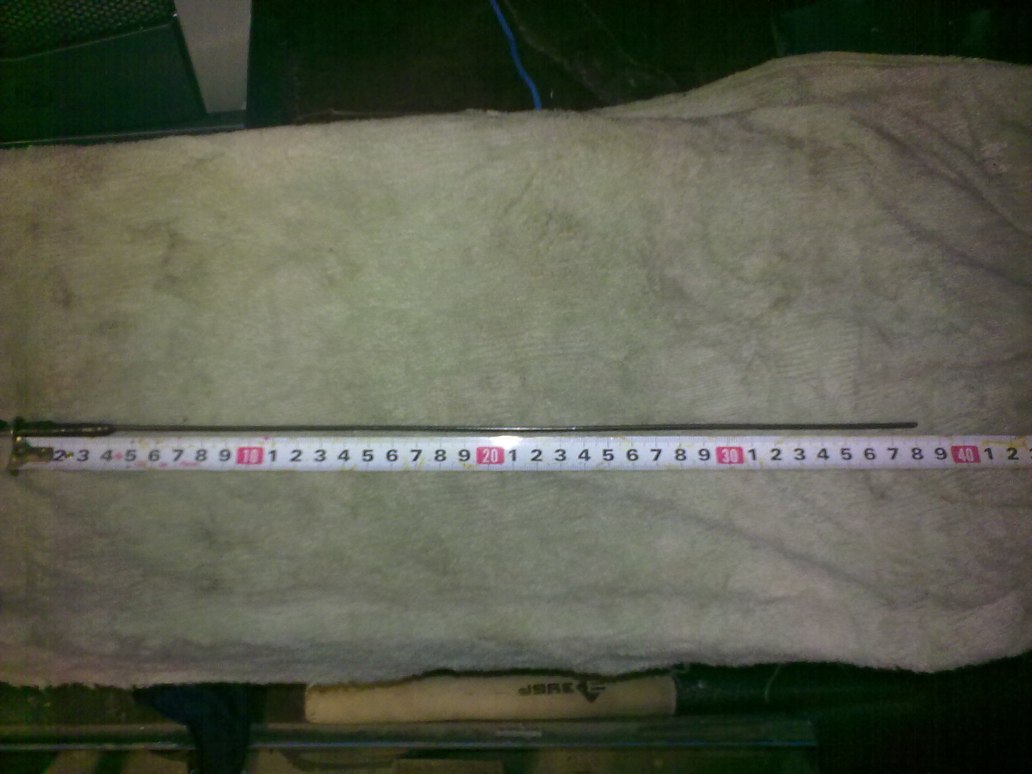

а у меня вот такой щуп!!!!х.з может он не радной подскажите какой надо на OHV
12022011162.jpg [ 501.5 КБ | Просмотров: 4605 ]

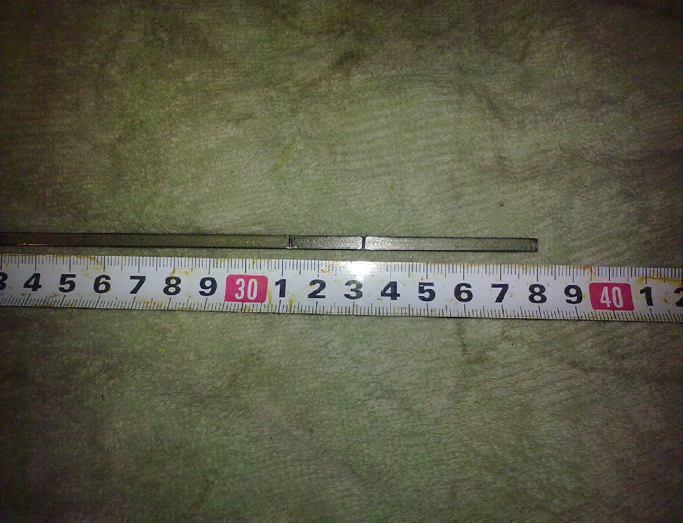

фото2
12022011163.jpg [ 353.62 КБ | Просмотров: 4604 ]

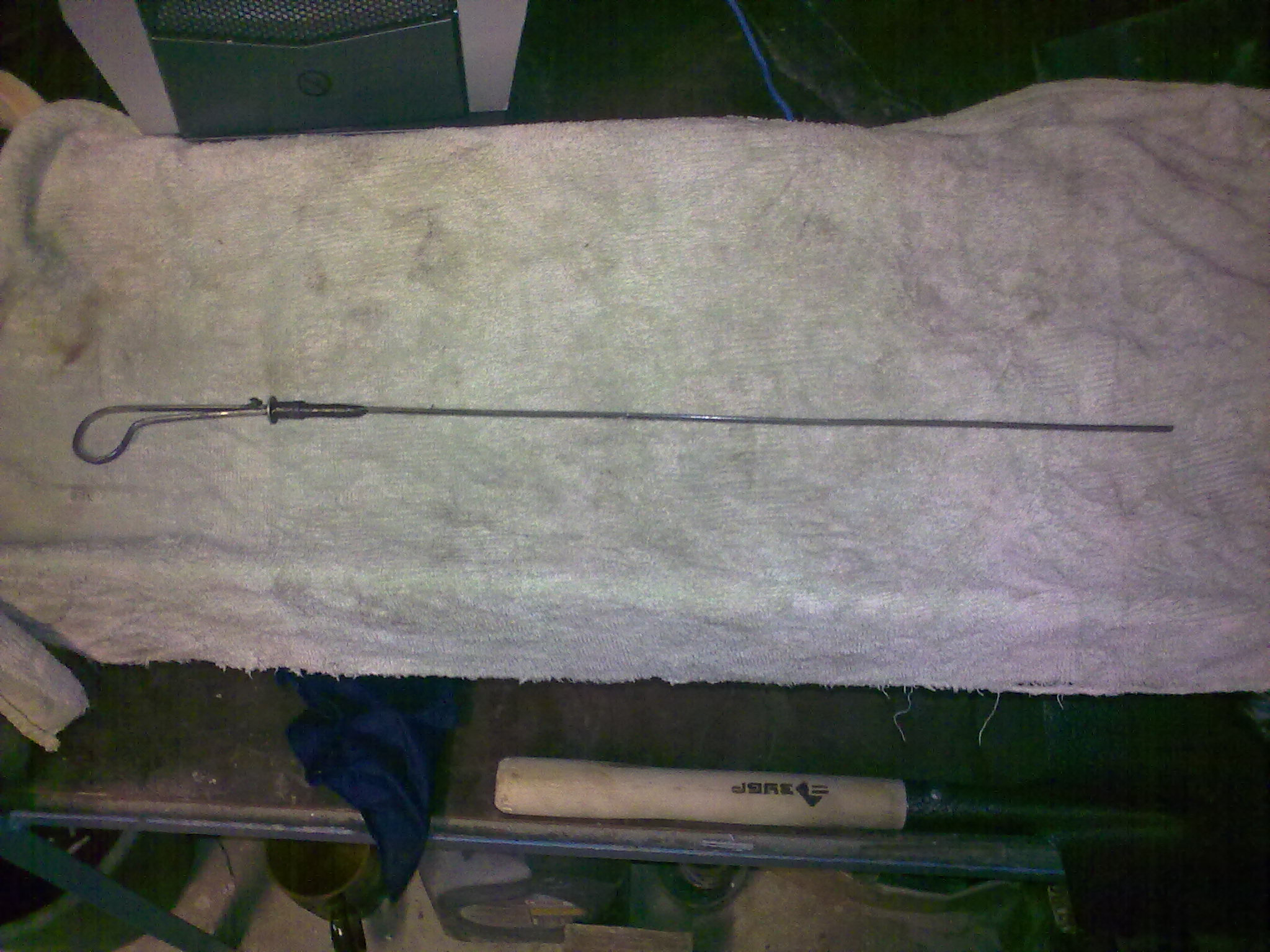

фото3
12022011163.jpg [ 353.62 КБ | Просмотров: 4607 ]

фото3
120220111666.jpg [ 511.16 КБ | Просмотров: 4604 ]

вот такой у меня просто думою что он от тазика!!!!!и предстовляю какой у меня тогда перелив идёт!!!!! ::thinking:: ::doh::

Да, щуп похож на мой. (2108)

надо короче по тому щупу насечки делать!!!!!!! ::thinking::

мля благо у меня по щупу моему на минимуме масло!!!!тоесть если прикинуть фотки у меня практически максимум!!!ФФФФФУУУУУХХХХ это уже радует благо я литрушку шела еще не вылел туда ЫЫЫЫЫЫЫ :lol:
