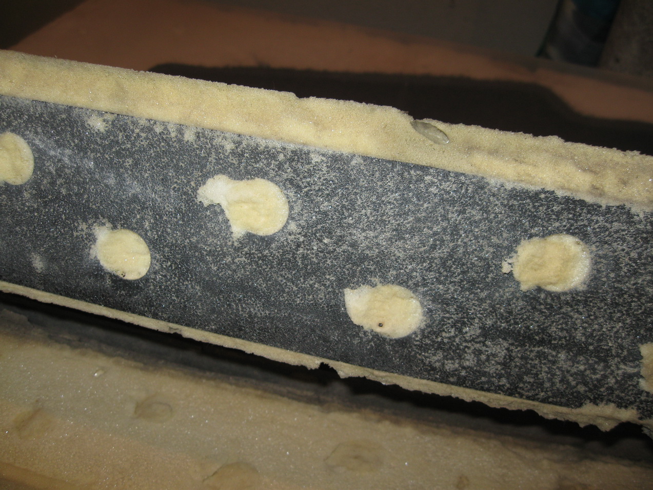

сегодня заделал бамперишку свою,сначало запенил то место,где ентот усилитель стоит,потом прижал его туда,подержали так некоторое время,вдавил в отверстия усилителя болты с накрученными гайками,затем запенили всё сверху,короче так пока и покрасил бампер,на днях буду устанавливать
ещё совет,где то через полчаса после запенки,проткните в некоторых местах пену и,в перчатках вдавите её,очень плотно прилепает и возуха там менше буит

Недавно себе подобную операцию проделывал.
Формовал сверху рукой, одетой в полиэтиленовый пакет (сначала подождал немного, пока пена схватываться начнёт). Затем кое-где, накрыл полиэтиленом и придавил кирпичами, как сверху, так и с боков. Чтобы не пёрло, куда не надо. Очень не хотел резать затвердевщую пену (открытые поры будут разрушаться).
Получилось лучше заводского.
Сорри, не фоткал, руки в пене были...
СообщениеДобавлено: Вт мар 22, 2011 1:16
ПЕНУ РЕЗАТЬ НЕЛЬЗЯ!!! нарушается поврхностый шов ( пленка защищающая от атмосф.возейстия). лучше когда схватиться просто прижать.но без надрезов. перед работой с пеной лучше поверхность смочить водой. и чем шаршавее поерхность ем лучше. и не подвергать воздейстию солнышка. не любит она уф лучи. так можно продлить срок службы пены на чень долго.
