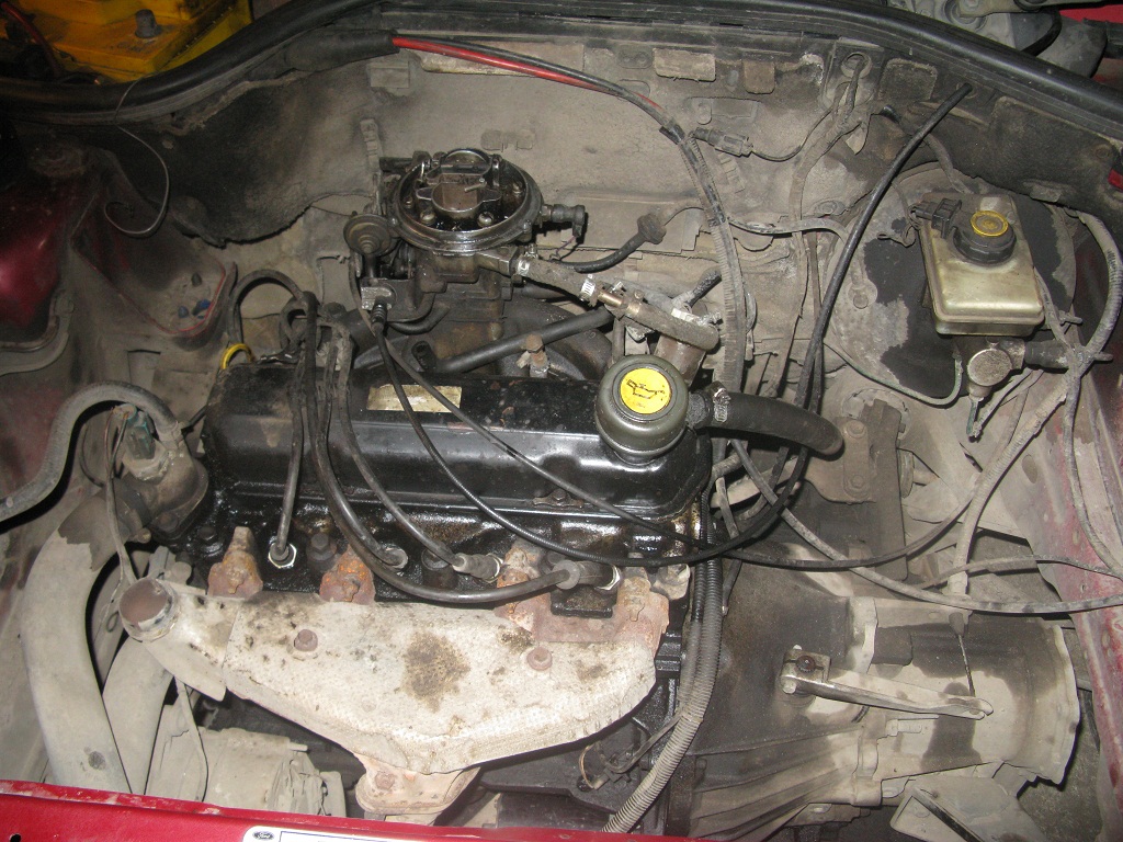

Все бы ничего, но спустя неделю после покупки машина перестала заводиться.. :-( .. Компресометр показал 1ц-3, 2ц-10, 3ц-12, 4ц-12, кроме этого свечи были забросаны маслом... Но на этом сюрпризы не закончились - из маслозаливной горловины начал ити дым (начал т.к., при покупке не было)...
после снятия крышки мой позитивный настрой погас :-(
Комментарий к файлу: Страшный нагар был везде
IMG_1787.JPG [ 426.92 КБ | Просмотров: 12216 ]
Комментарий к файлу: Вот такой вид имел двигатель
IMG_1785.JPG [ 379.41 КБ | Просмотров: 12214 ]

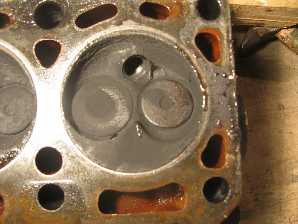

По причине отсутствия фотоматериала по расточке шатунов напишу пару слов о ГБЦ.. Слой нагара на выпускных клапанах был с 2 мм (причем какого-то непонятно рыжего цвета), но не смотря на это, клапана в седлах прилягали плотно.. на окантовке тарелки (полосочке соприкосновения клапана и седла) не было явных следов пропуска газов... Осевой люфт присутствует, но думаю не критично.. На коромыслах почти не ощутимы ямки от клапанов... да и ось коромысел себя вроде как нормаьно чувствует.. Исходя из этого всего, ремонт ГБЦ ограничиться чисткой, притиркой клапанов и заменой сальников..
IMG_1800_новый размер.JPG [ 403.4 КБ | Просмотров: 12211 ]
IMG_1801_новый размер.JPG [ 382.6 КБ | Просмотров: 12212 ]
Комментарий к файлу: 4-й ц - самое маленькое кол-во нагара... на остальных хуже..
IMG_1802_новый размер.JPG [ 274.18 КБ | Просмотров: 12212 ]

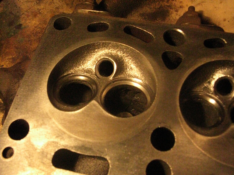

После часа стараний все это приобрело вот такой вид
IMG_1811_новый размер.JPG [ 323.35 КБ | Просмотров: 12214 ]
IMG_1835_новый размер.JPG [ 196.41 КБ | Просмотров: 12213 ]
IMG_1834_новый размер.JPG [ 235.64 КБ | Просмотров: 12213 ]
