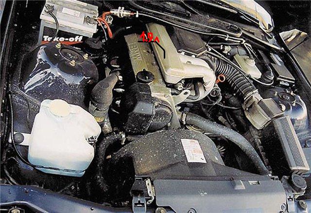

доброго дня.
Ребят помогите распознать двигло.
по ходу это м40 в18.
А бывает ли м40 с 1.9 литра??? бензин.
смысл в том что на фото видно я пометил фото.
отлито с низу 1.9 это что объем движка?
или собрали из того что было?
Собственно вот фото:
ДВИЖКА.jpg [ 77.92 КБ | Просмотров: 6809 ]
СообщениеДобавлено: Вт дек 28, 2010 17:31

СообщениеДобавлено: Вт дек 28, 2010 17:42
dimas09
у м40 только 1.6 и 1.8.
1.9 только у м43TU(8 клапанов) и у м44(16 клапанов)-тот что у меня стоит.
СообщениеДобавлено: Вт дек 28, 2010 18:35
Да не шутил я, Олег, ответил про 1,9 - что бывает, не акцентировавшись на индексе движка
у человека-то что именно определишь на глаз?
вообще вин неплохо бы пробить, это можно, например, тут: http://b-m-w.ru/
СообщениеДобавлено: Вт дек 28, 2010 19:07
Зарегистрирован: Вт дек 28, 2010 15:25
Сообщения: 7
ребят спасибо что ответили.
Так у меня м40 в18 чистый?Или есть свои нюансы?
или ..... сборная солянка?
просто смутила эта штуковина с надписью 1.9.
Предыстория.
КУпил авто. Явный стук из вдигателя.
При чем как на холодном так и на горячем.
С наращиванием оборотор стук тоже учащается.
Типа гидрики тарахтят.
Поехал к мотористу.
Он послушал движку, глянул уровень масло.
А его оч много налито выше щупа. и какоето жидкое чтоли есть маза что форсунки льют и в картер к маслу протекает бинзинчик :(
говорит езжай к инжекторщику.
Приехал разобрали сняли форсунки накочали через носос давление бензинчик. Они сухие типа нифига не протикают типа все ок.
На днях поменяю масло.
Посмотрю может и гидрики не надо будет покупать.
СообщениеДобавлено: Вт дек 28, 2010 19:10
Сообщения: 7
ребят да проблема с вином то. :(
:crowd: по нему у меня м44 в19 с автоматом.
А по факту что на фото с механикой.
Хотя в гаи поставили на учет.И по угону пробивали все чисто.
И номер движка соответствует и все остальное без криминала вроде....
короче эта моя первая иномарка и так попал че просто плакать хочется...
