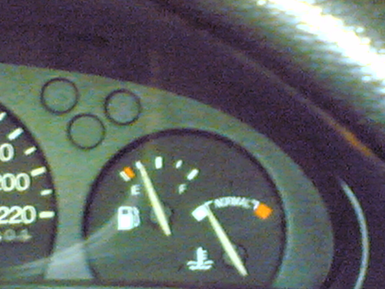

Сегодня все осмотрел и ощупал.
Рассказываю. Двигатель заводиться с первого раза, прогревается достаточно быстро ( 7-9 минут и стрелка уже вышла из белой зоны) , Открывал бачок с ОЖ , так сказать выпустить воздушную пробку.
Все трубки радиатора горячие, трубки печки полугорячие , да и печка когда машина в пробках греет почти нормально . Но стоит выйти на трассу - холодно .

СообщениеДобавлено: Чт дек 02, 2010 0:31
Outsider писал(а):
А от 6 модели (шахи) подойдет или от какой лучше ? Завтра куплю и поеду менять куданибудь где потеплее , на стоянку супермаркета ...
"Копеечный" это действительно от Жигулей ( не важно от 01 или 06). Но он так просто не станет. Он не такой, как эскортовский и ставить его надо в разрыв толстого шланга, заткнув одно из его отверстий. Вообщем, колхоз и гемор еще тот. А оно надо тебе, если в МСК свободно можно купить правильный эскортовский термостат ?

можно.
Ну если просто открутить болты ,снять термостат и вставить другой . тогда можно будет завтра попробывать !

Outsider писал(а):
Все трубки радиатора горячие, трубки печки полугорячие ... Но стоит выйти на трассу - холодно .
Ээээ...да у вас батенька радиатор печки забит...
В первую очередь греются трубки печки, т.к. она стоит в малом круге.

MozgoveD писал(а):
У меня двигатель прогревается дольше.
Я же писал .
Причем здесь радиатор печки ?
У МЕНЯ И ТЕМПЕРАТУРА ДВИГАТЕЛЯ НЕ ПОВЫШАЕТСЯ , А НА ТРАССЕ ПОНИЖАЕТСЯ ( стрелка всегда стоит около букны N, а на трассе уходит в белую плоскость) !
Сегодня обьездил 3 магазина , во всех трех нет. завтра еще по трем поеду . 500 р хватит ?
