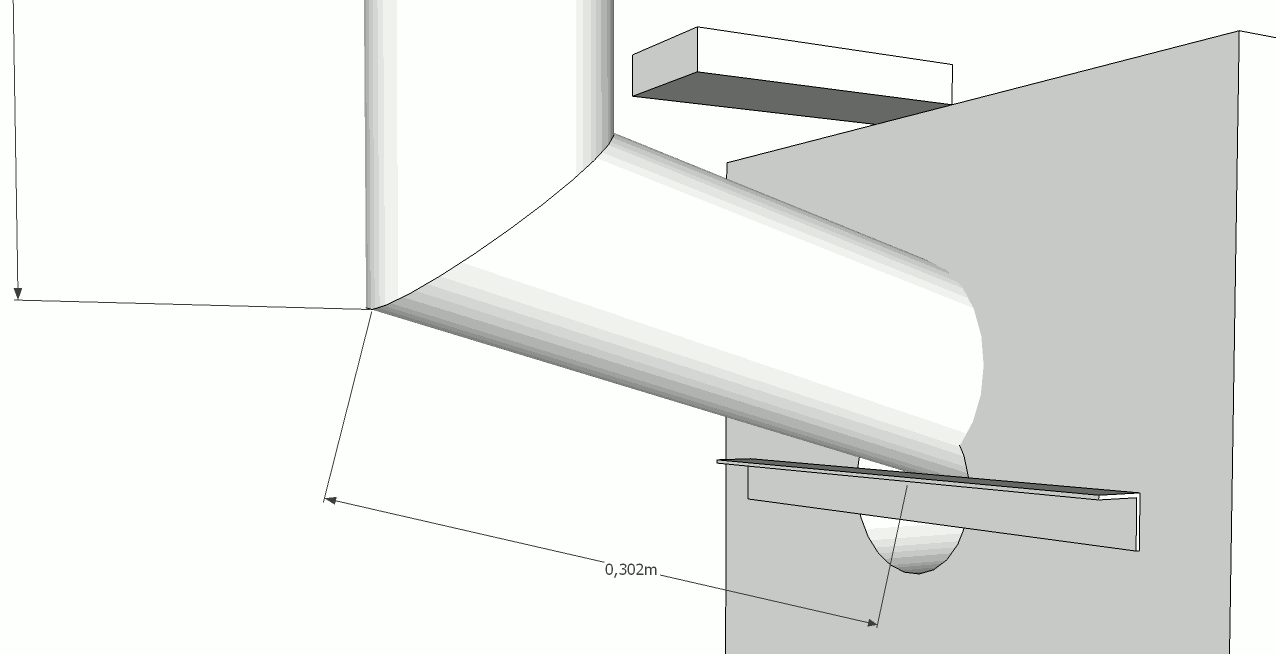

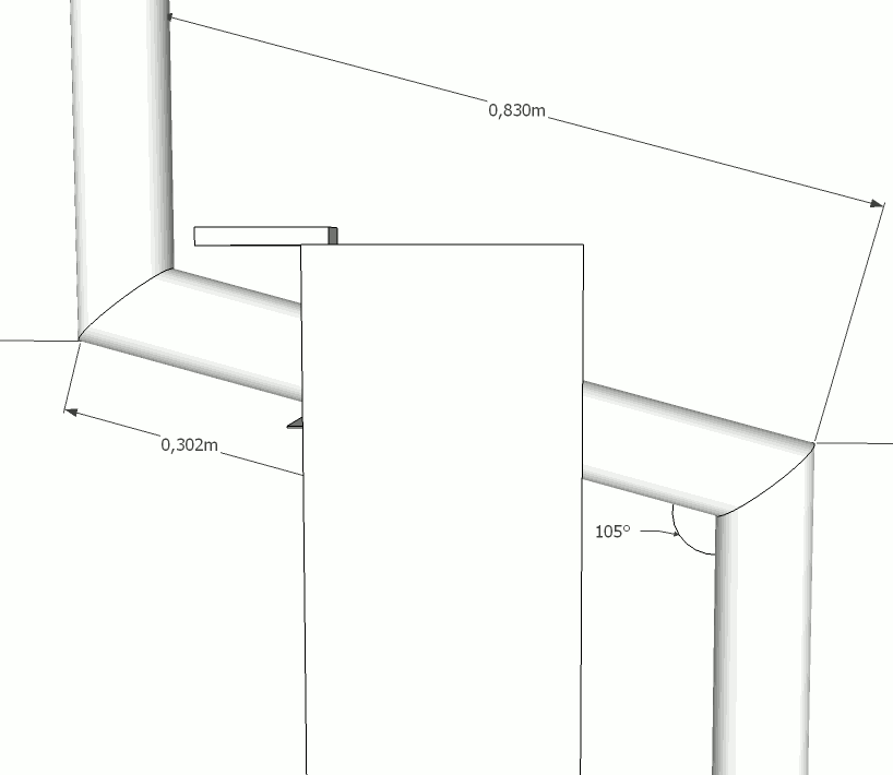

Текс, финальный вариант.
Там где нет превьюшек - нажимаем "скачать".
Расстояние внутри от вертикальной части трубы до стены 15 см.
Высота 4,5 метра будет, если сварщик приварит к полутораметровой секции два обрезка, что получатся.
Фланец решили делать на стыке внутренней вертикальной трубы и диагональной.

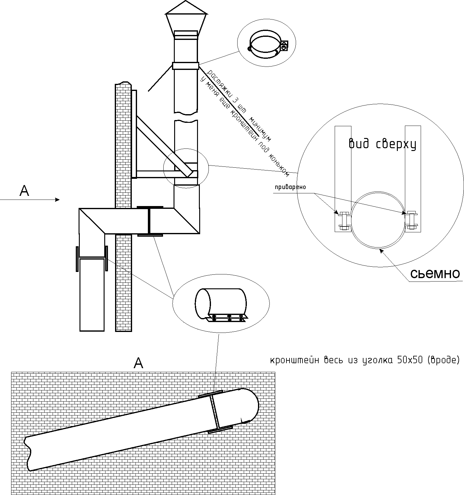

Текс, вот человек на термопортале чертежик выложил. (Опять кликаем "Скачать", чтобы увидеть.)
Длинная диагональ с небольшим уклоном, горизонтальная часть, и все все равно работает.
Bender_From_Termoportal_Flue_2.png [16.4 КБ]
