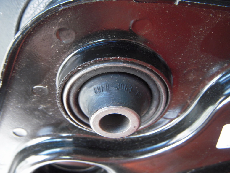

1000092 ща фотки скину... оригинального рычага... сложная там форма... это крайние

СообщениеДобавлено: Пт ноя 12, 2010 23:49
А это средние

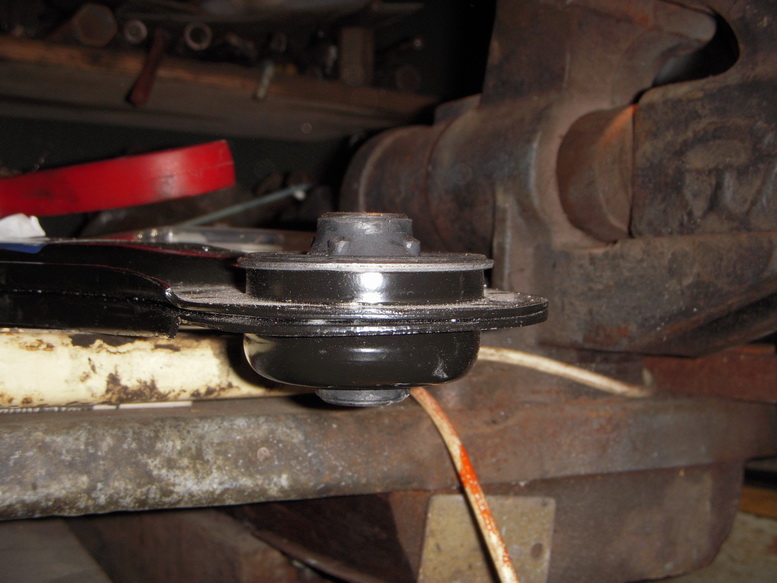

А это то, что сделал упавший с сайлента на подрамник рычаг. Грохоту и виляния было много.

СообщениеДобавлено: Пт ноя 12, 2010 23:52
Оно же в щели

СообщениеДобавлено: Сб ноя 13, 2010 1:13
Размеры скорее всего можно найти на экзисте - к некоторым рычагам всплывает комплектация из сайлентов и шаровой. Но они такой хитрой формы, что вряд ли найдешь аналог. Кстати, на фотках новый рычаг оригинал, а старый - годовалый феби/торпан (Топран?)
