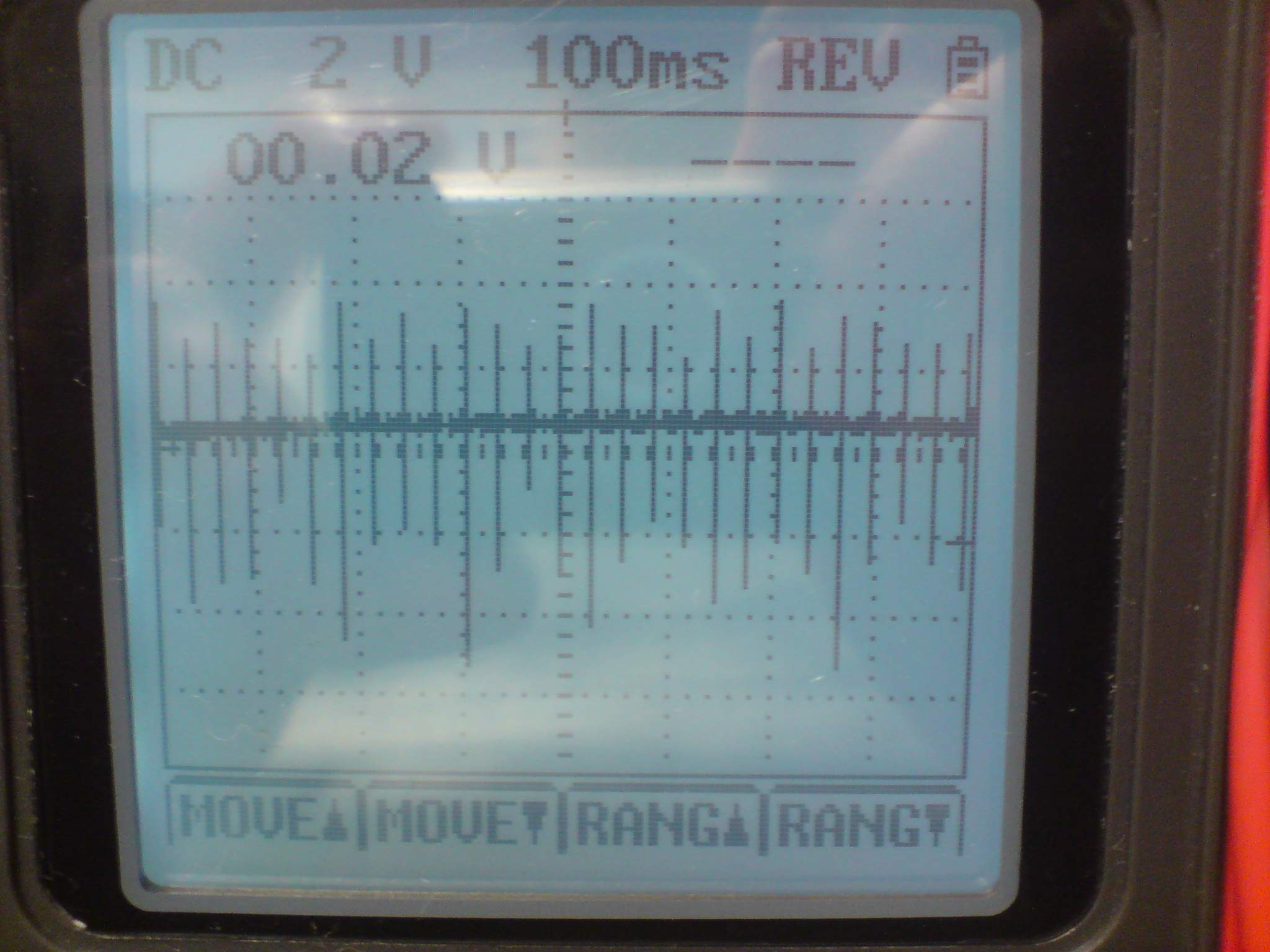

кто-нибудь могет выложить или дать ссылку на осциллограмму сигнала Датчика скорости???
появился осцилл, хачу снять, но форма сигнала хотелось бы знать. :crowd:

Вот так сигнал указан в Equiptech CAPS.
VSS_Waveform.png [ 740 байт | Просмотров: 6016 ]

Похоже на правду,
снял отпечаток в осциллограф,
но не могу уже битый час "выкурить" его из флеш осцилла в комп... :smile139:

Он вот здесь выложил http://pokatili.ru/forum/ftopic38303-0-0-asc-.php осоцилограммы,кстати dsa ты не поможешь человеку с ними разобраться ::thinking::

Да, ДСА хелп, плз,
поснимаю все шо хочеш,)))
вот еще Лямду снял, где то на 2000 оборотах,
еще сниму с Форсунки попзжее...
Lambda.JPG [ 167.58 КБ | Просмотров: 5545 ]
