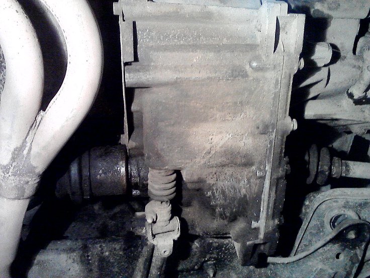

Нашёл более менее ровное и наиболее низкое место на коробке.

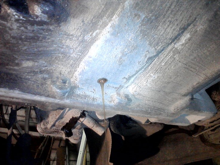

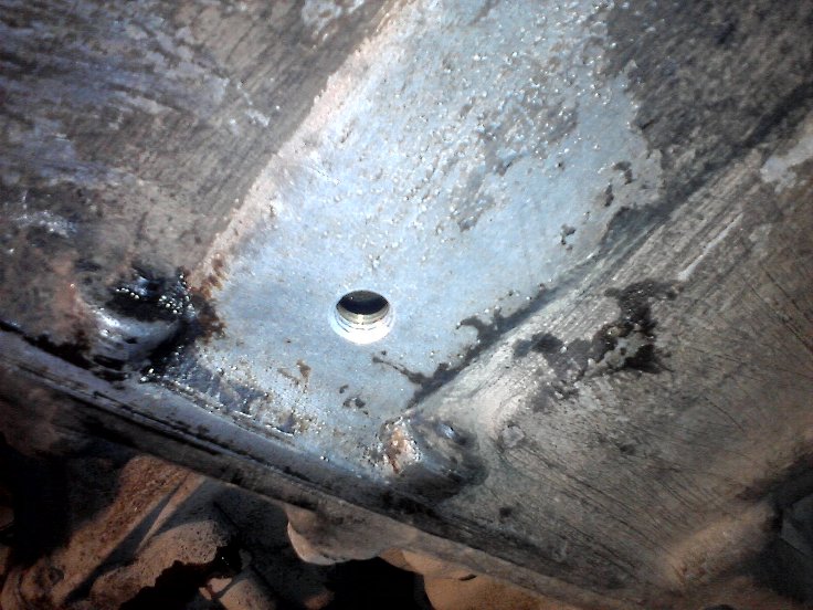

Просверлил сначало маленьким сверлом диаметром 5мм.Потом подождал пока сольётся оставшееся масло с коробки.Просверлил диаметром 8.7мм.,и нарезал мелкую резьбу М10 шаг 1.25.
Резьбу можно нарезать и больше диаметром лишь бы была с мелким шагом,а то на толшине стенки коробки 6мм.мало ниток нарежиться и держать не будет.
Стенка в корпусе коробки оказалась не менее 6мм.Точнее не замерить,этого достаточно что бы нарезалась резьба примерно 5 ниток.Потом на обычном болте,предварительно его отпелив по длине (10мм. от шляпки) Нарезал резьбу М10шаг1.25 .

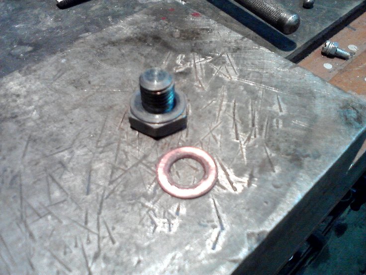

Нашёл медную шайбу подходящего размера.Отжёх её (что бы была мягче)маленькой газовой горелочкой.Прикрутил и затянул(но не сильно чтоб не сорвать резьбу) болт с шайбой в коробку.

Комментарий к файлу: Очистил коробку от грязи и нашёл место где засверлиться.
P18-10-10_20.14[2]ум.JPG [ 106.93 КБ | Просмотров: 12321 ]
Комментарий к файлу: Просверлил сначало диаметром 5мм.
P18-10-10_20.50ум.JPG [ 95.92 КБ | Просмотров: 12308 ]
Комментарий к файлу: Просверлил диаметром 8.7мм.и нарезалМ10шаг1.25 резьбу в коробке.
P18-10-10_21.30ум.JPG [ 96.19 КБ | Просмотров: 12308 ]
Комментарий к файлу: Болт с мелкой резьбой и медная шайба
P18-10-10_22.33ум.JPG [ 90.24 КБ | Просмотров: 12307 ]

Может конечно фотка такая,но на первой фотке видно,что сайлент рычага менять пора ::thinking::
Это просто тень так на фото падает ,Сален блоки меняны год назад.Конечно не айс,но год ещё отходят.
