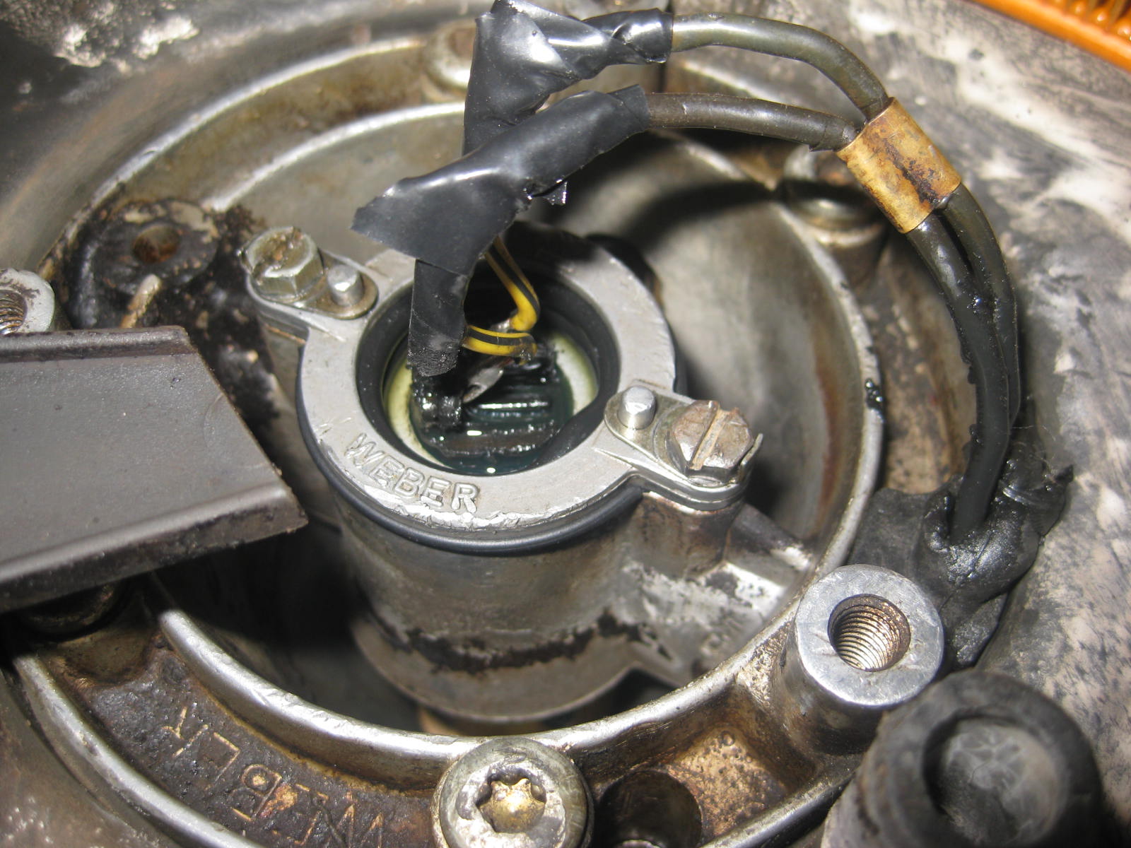

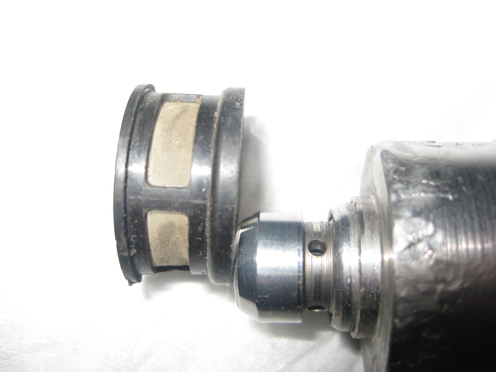

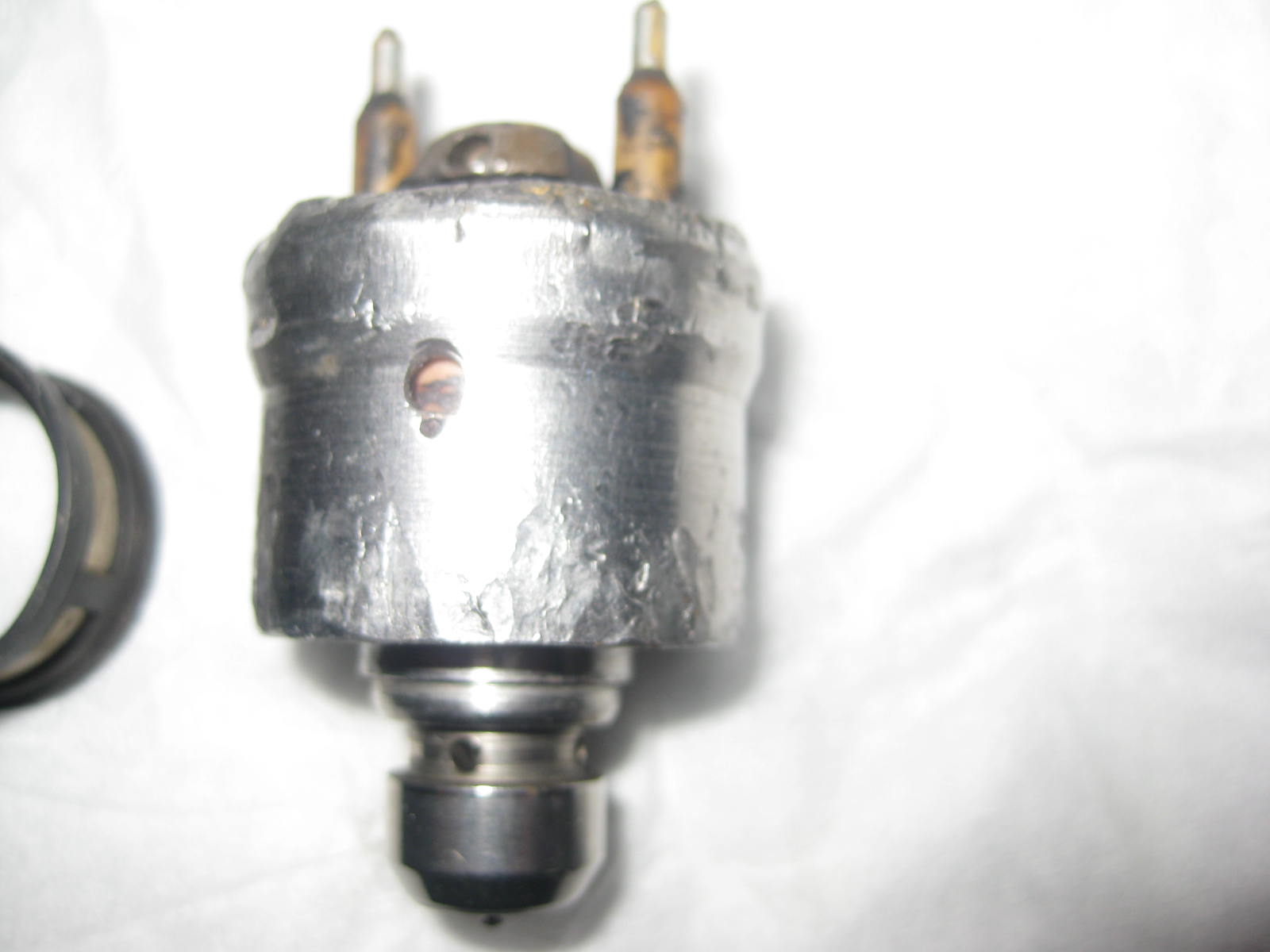

Привет всем!!! Спасиб что не равнодушны к проблеме! Я кастрюлю снял сегодня, но у меня не оказалось таких звездочек чтобы снять блок CFI. Вот зашел опять сюда чтобы узнать какой туда номер звезды, но я смотрю можно и так попробовать вытащить... я тогда попробую завтра вытащить просто так. А фото я щас только поверхностные вам дам, и на закуску фото старой форсунки что работала лучше чем новая, тоесть без проблем! А вы скажите мне плиз эта форсунка реально не пригодна к езде или это нормально что она как будто кувалдометром со всех сторон битая!? И кстати юбка по моему не от неё вообще да ))? А контакты видимо мне придёться отрывать потому как они припаяные ((

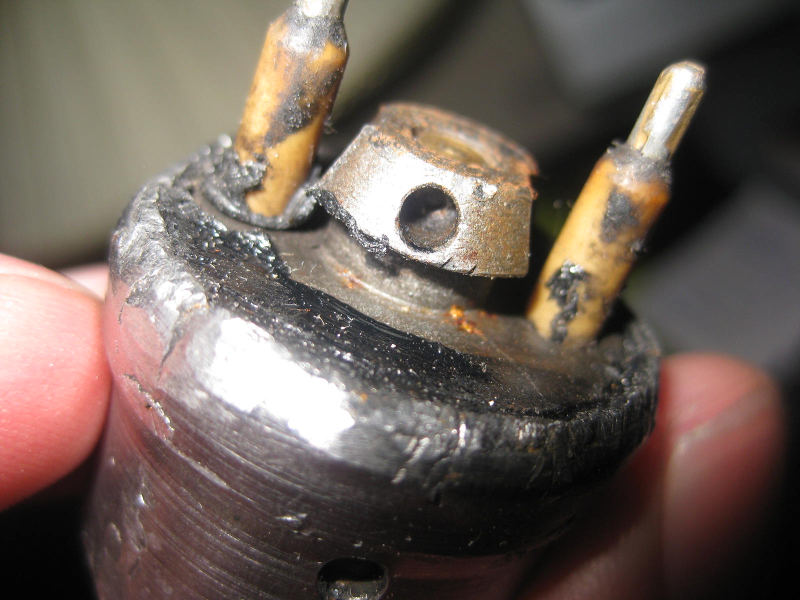

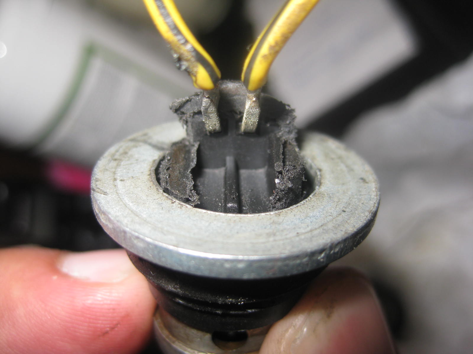

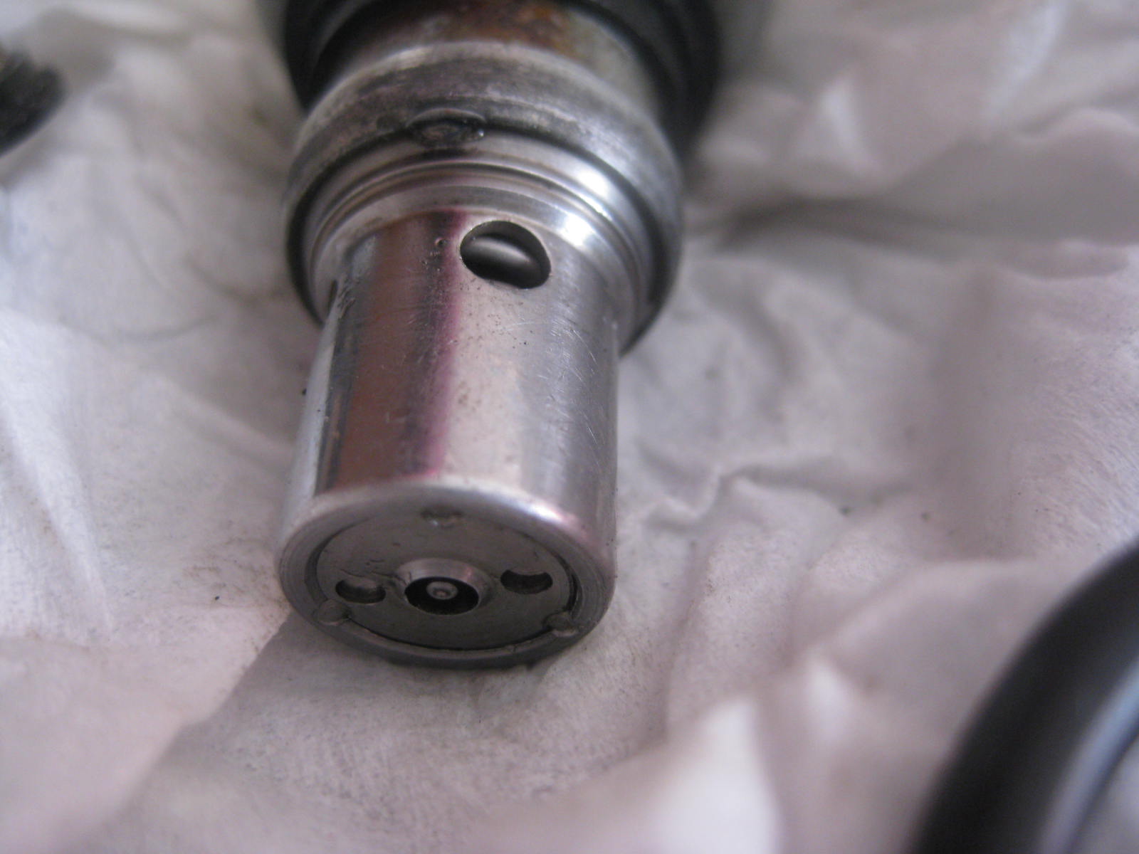

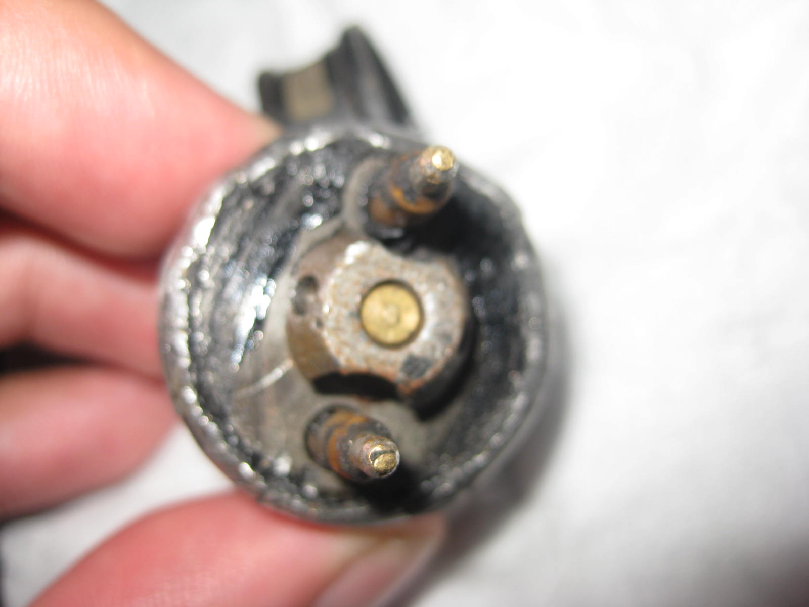

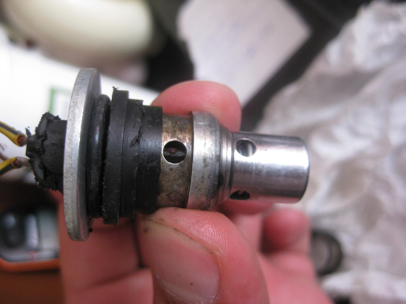

Обещанная закуска, я немного в шоке, что с ней делали до меня не ясно!

О, господи.
Похоже ее развальцовывали.
Но в принципе поверхности, которым колечко прижимать не повреждены, так что можно ее попробовать на новые колечки поставить (правда что там в самом модуле нафигачено мы еще не видели).
На той что стоит "грибка" нет.
Вот эти два винтика выкручивай и пытайся ее вытаскивать.

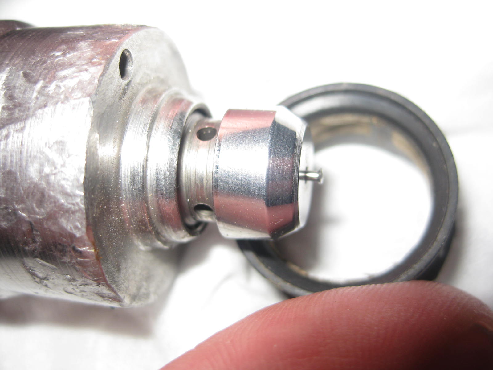

Фух, я снял всё это дело! А теперь главный вопрос! Сколько у циганки на ... волос) ? Все знают ответ(шутка из детства)? (Не ругайтесь сильно просто хочу вас развеселить, надо же чем то за советы отплатить )! Вопрос в следующем, как правильно мне теперь расположить там оригинальную фарсунку, там на ней в теле есть дырка, куда этой дыркой её? И как соблюсти полярность? И сколько кстати и куда нужно резиночек? подскажите плиз только ответа жду там все готово уже! И вот вам кстати опелёвская форсунка, смотрите! Когда я снял её она кстати вся была залита бензином, даже контакты с верху! Это же не нормально?

Дырочкой, кажется, налево (если стоишь спереди, лицом к двигателю), а полярность (тоже кажется) не имеет значения. Во всяком случае, когда мы форсунку промывали, то как ни подключай батарейку - форсунка откроется.
А какие нужны колечки, видно на рисунке
http://www.elcats.ru/ford
Escort/Orion 1986-1990 (DA) > 1990 > OHV/HCS/CVH/CHT/ICVH/Zetec (AY) > СVH > Топливная система двигателя > Система подачи топлива (B05.33/2)
То бишь, 2 колечка - большое и маленькое, и сверху ещё прокладочка. Вот диаметра колечек не знаю, померь штангенциркулем диаметры шеек форсунки, или dsa пусть скажет - он замерял

Ну, я и замеры все этой форсунки выше приводил, так что можете сами посмотреть.
А колечки я заказал 028-032-25 и 016-020-25 (напомню на всякий случай, что это не по экзисту пробивать, а по советскому госту).
