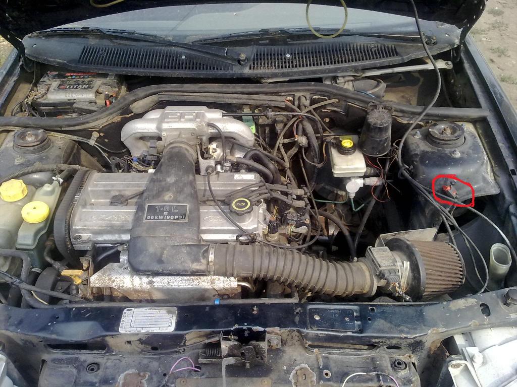

а не кто не подскажет где тема с описанием самодиагностики светодиодом, я просто не знаю как это и представить но знаю можно).Как сделать этот прибор для диагностики, и где этот разьем находится.(в ногах у пасажира есть что то похожее на ОБД2)

СообщениеДобавлено: Ср авг 11, 2010 21:38
Конечно в ФАКах :smile70:
Разъём похож, но ОБД2 у ЕЕС-4 нет и не было.

А что для этого надо?Светодиод понятно. где то видел резистор какой то?так это?
На фото показан тот самый разъем или я ошибаюсь?

СообщениеДобавлено: Ср авг 11, 2010 22:48
Да.
