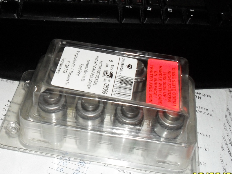

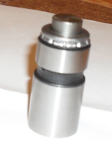

Вот наконец решил приобрести гидрики. Взял Febi 370 деревянных штука. Фото прилагаю, на днях думаю займусь заменой и отпишусь о результатах.

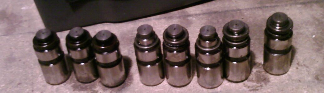

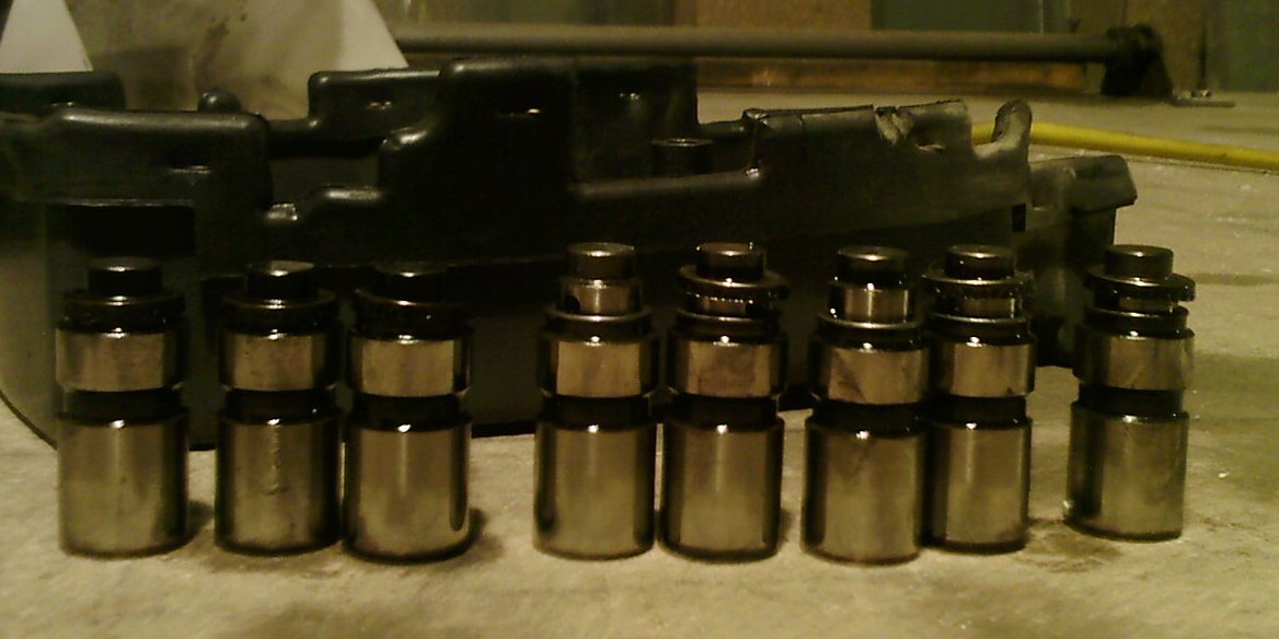

Вот наконец поменял сегодня... Старые прямо "впечатлили"! Большинство уже практически в разобранном виде оказались... Фото прикладываю:
Попутно хотел махнуть колпачки... да рассухариватель не подошел :(
Кстати, с новыми компенсаторами как и пологается двиг практически перестал брякать и зашептал :P

Судя по фото ,убиты наглухо! :)
Сколько же они отходили??? ::doh::
СообщениеДобавлено: Вт окт 26, 2010 22:55
Сообщения: 584
одному богу известно... но факт, что их меняли уже) и кстати, оказывается и в таком состоянии, когда они еще были прижаты коромыслами, большинство из них работало! :smile70:
