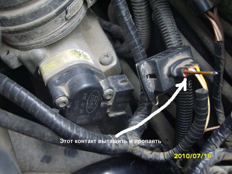

Вот фотка разъёма и датчика положения заслонки.
Коричневый провод это и есть массовый контакт.
Да и ещё ... Согласно Фордовской ремонтной базе, масса для ДПДЗ и масса датчика температуры охлаждающей жидкости (темп. двиг.) соеденены вместе, и получают массу с кузова в районе левой передней стойки через переходной разъём, прямо над заслонкой. Именно с этого места берёт массу и ЭБУ и ещё кто то (не помню). Так что там ООочень важное место. Может быть у кого то и в том месте проблема с массой.
Есть картинки из ремонтной базы прокладки жгутов, разьёмов и схема всего этого дела. В любом из перечисленых мест если будет проблема контакта, то вы получите неуловимые неисправности.

avtoelk , а неисправность была постоянной или плавающей?
Многие жалуются , что глючит в жару только.
СообщениеДобавлено: Вт июл 27, 2010 17:09
Зарегистрирован: Сб июл 24, 2010 18:05
Сообщения: 6
Неисправность была плавающей которая переросла в постоянную (теперь уже понятно что по мере окисления контакта в разъёме). Т.е. ему меняли регулятор ХХ (был выгоревшая обмотка). После этого он поездил неделю (было летом прошлым) и потом началась проблема по нарастающей. Искать массы по всей прокладке жгутов и разъёмов. Наши электронщики пришли к выводу что это должна быть болячка у Эскортов по причине плохой совместимости хим состава клемников (пинов) в разъёмах с материалом проводов. Это всё хозяйство со временем просто окисляется в разных местах. В принципе возможно было бы создать ремонтное руководство с картинками жгутов и схемами из базы где было бы описано все точки которые проверить. Надо ли ? Может и этого достаточно ...

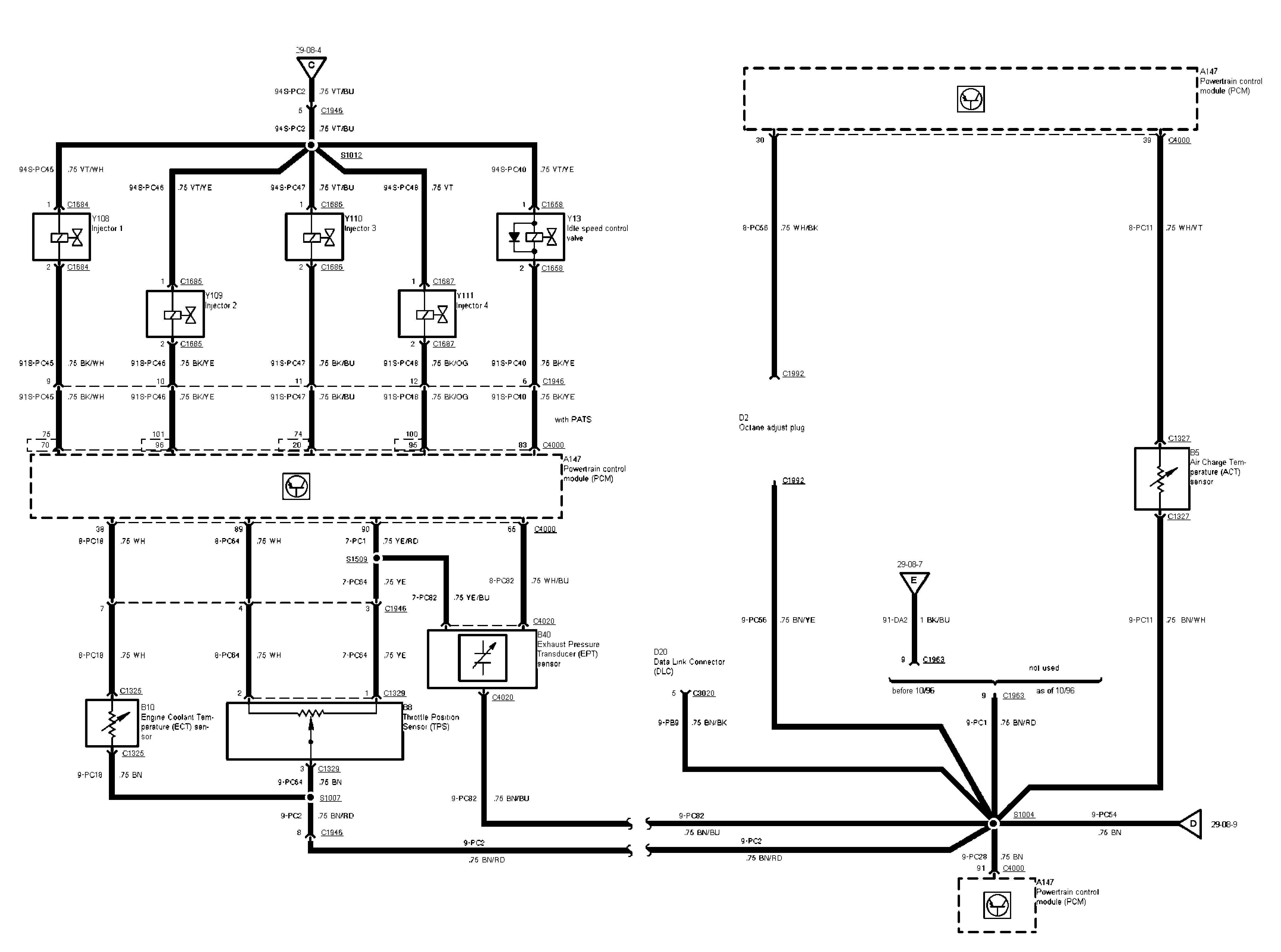

Нету времени оформлять всё это в единую статью потому просто публикую документацию связанную с темой.
Комментарий к файлу: Жгуты проводов
.jpg
.jpg [ 93.55 КБ | Просмотров: 8934 ]
Комментарий к файлу: Схема
.jpg
.jpg [ 468.39 КБ | Просмотров: 8938 ]
СообщениеДобавлено: Ср июл 28, 2010 0:01
avtoelk Пиши тут, не проблема.
Это схемы для Зетека с 96 г.?

Да это именно ZETEC c 1996г. - 1.6 л. Вот заголовок схемы из Фордовской ремонтной базы. Полная схема 12 страниц это только кусок. Здесь показаны массы и подключение ДПДЗ и Дат. Темп. Двиг. На картинке показана прокладка жгутов и расположение разъёмов. Смотрите номера на схеме и ищите на картинке.
