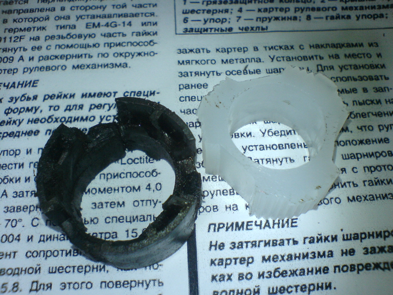

Я смотрю у вас таже трабла со втулкой!!!
у меня разбита так что палец просунуть можно,
купил новую, но она отличается от оригинала, какаято матовая из полиэтилена... не прошла и 500 км.
короче други дорогие, мне спец тут посоветовал (сам ездил на такой тачиле)
- либо точить из КАПРОЛОНА (например это изоляция на толстых радиокабелях советских)
- либо покупается такаяже втулка от SKODA FAVORIT ili FELICIA, она такая же по диаметрам, вроде токо както по длине отличается, короче он сказал када купиш - все увидиш (такая втулка у нас в севасе стоит около 30 грн., пока не купил, не доеду никак до магазина)
но вот трабла еще появилась - при сборке - крышка у мя пластикавая,
а када ее закурчивать - х..во пошла по резьбе, резьбу сорвал практически, ну закрутил коекак, но второй раз еже не закручу,
не знаю теперь где такую купить... в магазине не ма...

Да эта втулка копейки стоит,Malo 39211,у меня где то в гараже лежала,мне не подошла,только у тебя похоже другая втулка то http://pokatili.ru/forum/ftopic5872-405-0-asc-.php та что слева
СообщениеДобавлено: Ср авг 11, 2010 13:55
Сообщения: 470
Откуда: г. Ялта
Черная втулка с разными выемками из прочной пластмассы (слева)- это оригинал...
купить не получилось даже в росии.
суют везде щас из полиэтилена беленькую или желтенькую...
она у мя и 500 км не прошла...

Не заморачивайтесь, коллеги! Втулку можно приобрести и попроще - я вот поставил таврийскую, 5 гривен украинских денег. Дешевле не найдете! Старая была розового цвета, я ее изуродовал до неузнаваемости, когда извлекал, новую чуток обрезать по высоте пришлось. Внутренний диаметр - 22 мм - у них один, рейка ходит плотно. Вот месяц уже езжу, а там посмотрим, но покупать родную в ...дцать раз дороже как-то желания не возникает...
СообщениеДобавлено: Пт авг 13, 2010 13:14
Сообщения: 470
Откуда: г. Ялта
ФАС, диаметр рейки 21.5 !!! могет ошибочно померил??
болтатся будет и греметь,
dsa писал(а):
Какой номер заказа у этой беленькой-желтенькой?
Рейки бывают двух типов. На первый тип подходит твоя черненькая, на второй твоя беленькая.
ну я не знаю какой типа рейки у мя,
на экзисте два номера 6 127 746 и 1 610 371, в чем отличие известно наерно только форду....
tsarik писал(а):
6422975, и других вариантов нет. вот её номер,мне за два дня привезли
Царик, будь другом, выложи фото своей??? хотя бы надетой???
Знаю шо у черненькой оригинальной (ее даже ножом очень трудно разрезать было), што я снял -
внутр - 21,5 мм
наружный 34,4 мм
длинна - около 25мм.
беленькая (шо мне в севастополе предлагали, около 5$)-
внутр ваще 21;
наружный 33 мм.... :smile139: дрянь короче, пришлось колхозить..
брат из питера на днях привез тоооооочно такую же как моя Беленькая, токо Желтенькая, но у нее размер правильный и наколейка уже фирменая на пакете за 500 ваших рубликов:
внутр - 21,5 мм
наружный 34,4 мм,
номер ее непомню, седня попробую сфоткать и выложу. Но она тоже полиэтиленовая, и не внушает доверия. мне непонятно зачем ее "лучиками" такими сделали??
оригинал - круглая полностью, в полтора раза длиннее, поликарбонат или чтото похожее, потому гораздо прочнее. Продавцы смотрели после беленькой на черненкую с восхищением "Да мол, вот это втулка... железо... но таких не будет...."
Буду ставить желтенькую када пружины менять буду. уж больно жесткие.... опять размолотит в мясо..
уже нашел кусок капролона, если опять разобьет, буду вытачивать свою.... посвоим меркам, эту точно не размолотит
:shock: :shock: :shock:

СообщениеДобавлено: Пт авг 13, 2010 15:39
Как она ж стоит на машинке?Ну таких фоток в этой теме хватает,она пластиковая и с полостями между внутреней и внешней обоймами,из за этого меньше стираться будет и амортизировать ударам.
я на фторопластовой около тысячи проехал(сам вытачивал)итог образовался элипс и стала греметь ::doh::
лучики будут входить в стопорные прорези на трубке рейки,чтоб обратно не выскочила.
