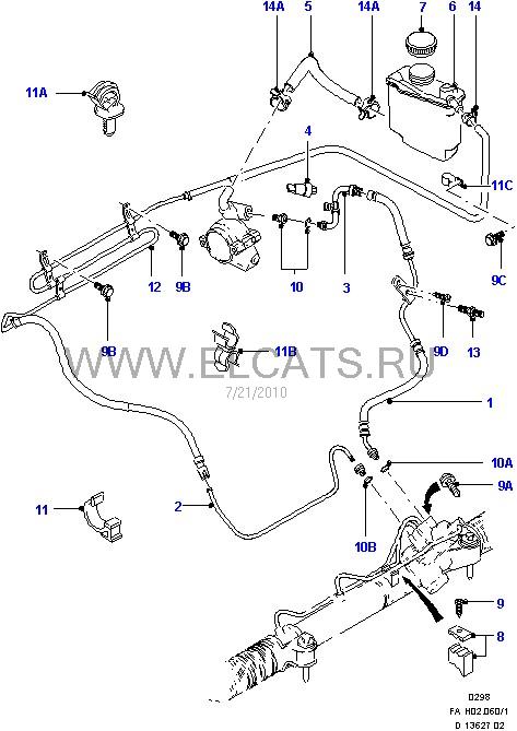

Мышонок писал(а):
Скажи плиз точный номер
на экзисте посмотри там все есть для реек обеих типов. на схеме они под номером 10А и 10В,вроде как.
