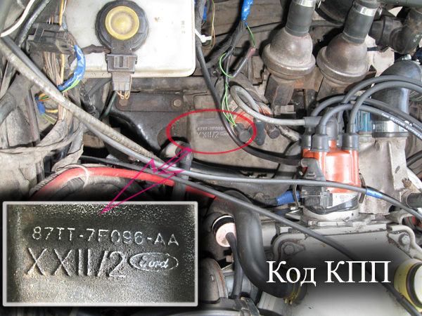

какой еще конкретики надо - я выше писал - менял 1.3 на 1.4 СVH - машина ездит подтвержденный факт замены
