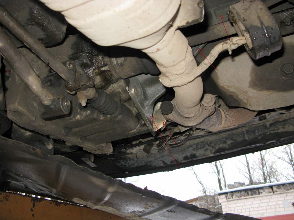

 Заголовок сообщения: Треснул кронштейн КПП( 1,4 CVH)
СообщениеДобавлено: Пт ноя 13, 2009 20:01
Сообщения: 1064
Откуда: Великий Новгород
Лазил сегодня под машиной, обнаружил треснувшую деталь - см. фотографии. Насколько я понял, это какой-то кронштейн, стягивающий двигатель и КПП. Когда это произошло - не знаю, возможно, что я с этой неполадкой уже купил машину. Можно ли найти эту деталь на elcats.ru? Какой у неё номер по каталогу? Подскажите, пожалуйста, оченна страшно теперь ездить
13.jpg [ 82.56 КБ | Просмотров: 16708 ]
14.jpg [ 68.18 КБ | Просмотров: 16701 ]
15.jpg [ 101.81 КБ | Просмотров: 16703 ]
СообщениеДобавлено: Сб ноя 14, 2009 21:34
Попробуй тут узнать Фордовский номер детали:
http://pokatili.ru/forum/ftopic9775.php
Потом по нему поищи в каталогах, в Экзисте ....ну или на разборках.
