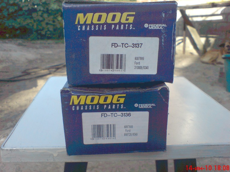

Volh писал(а):
Подойдут эти рычаги на МК-4?
Я последний раз ставил такие. Вот от них кробочки на фото.
DSC00116.JPG [ 108.63 КБ | Просмотров: 4104 ]
