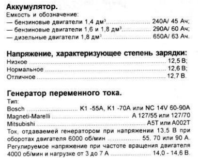

СообщениеДобавлено: Сб июн 19, 2010 0:43
Я погонял по двору, по микрорайону, посадил жену за руль, поехали...
Аварийка, припарковались - аккум в ноль..
Ну так похоже нет подзарядки,либо он уже не держит совсем,хотя раз простоял,а потом завелись,то больше похоже на не работающий генератор,померяй скока с гены идёт на аккум.
СообщениеДобавлено: Сб июн 19, 2010 0:44

Спасибо, друзья.
Завтра поеду за тестером.
Вот вы молодцы какие, нет слов!!! Помогаете дурашлёпу как родному...
Но чуйка у меня на гену или аккум.
