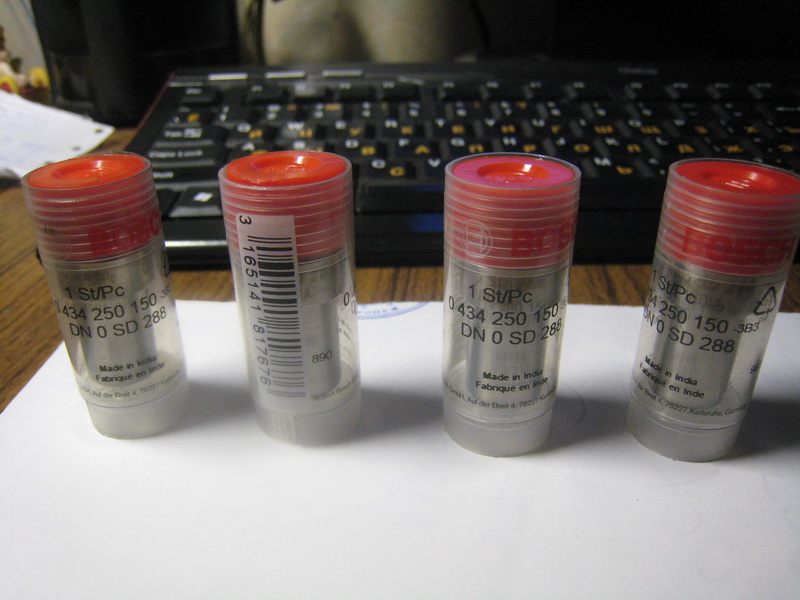

Купил всё таки в фирменном магазине БОШевские распылители.
Модель двигла,судя по фотке блока RTH.

Если двигатель RTH, то распылители должны быть DN 0 SD 315. Эти распылители для авто выпуска с 01,1995 года.

Именно такие)
Комментарий к файлу: распылители2
IMG_0080.jpg [ 139.03 КБ | Просмотров: 6398 ]
IMG_0082.jpg [ 132.22 КБ | Просмотров: 6398 ]
