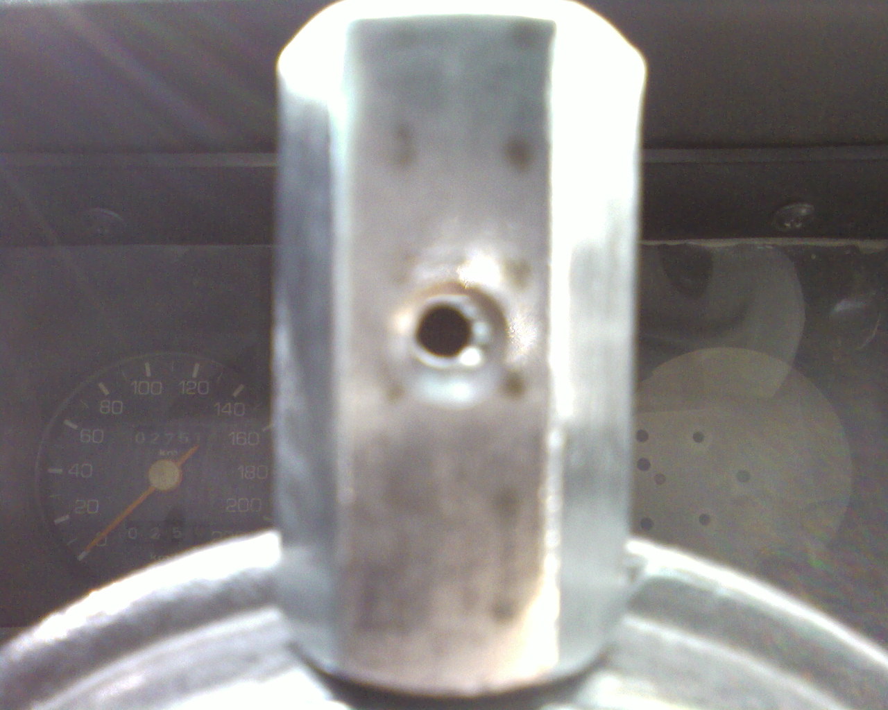

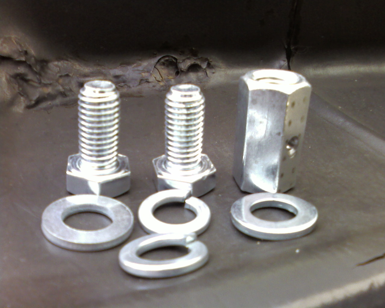

Комментарий к файлу: приспособа для зажима троса сцепления самодельная
_зажим_троса.jpg [ 191.09 КБ | Просмотров: 6457 ]
_зажим_троса2.jpg [ 198.74 КБ | Просмотров: 6460 ]

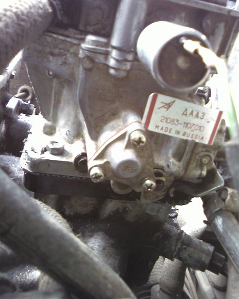

новое

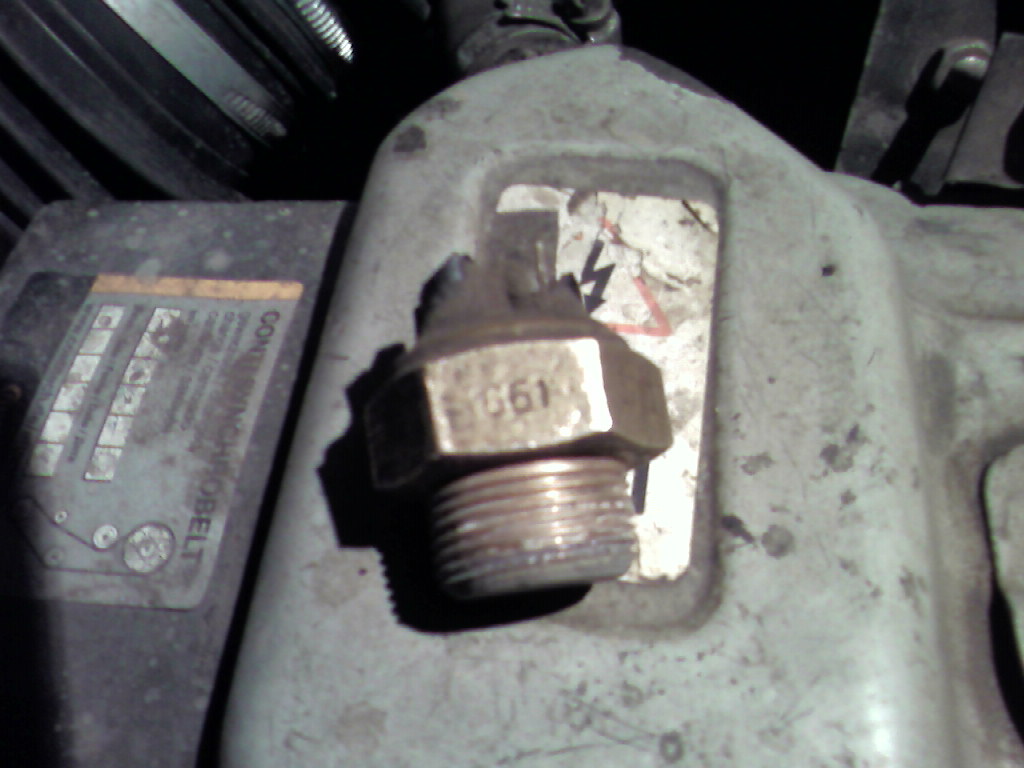

Комментарий к файлу: Термодатчик на вент,номера на сторонах: 661, 37(?)0, 87-92 градуса
SP_A0245.jpg [ 114.3 КБ | Просмотров: 6450 ]
Комментарий к файлу: Впуск воздуха,колхоз
SP_A0243.jpg [ 162.53 КБ | Просмотров: 6455 ]

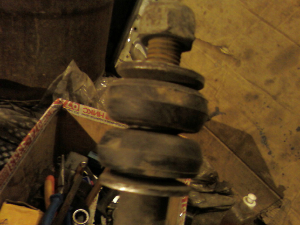

шайбы сайлентблоков должный стоять так,как на фотке,чтобы резина могла работать
Комментарий к файлу: глушитель от волги на эскорте,звук интересный
SP_A0255.jpg [ 95.33 КБ | Просмотров: 6448 ]
Комментарий к файлу: как правильно располагать шайбы сайлентов
SP_A0262.jpg [ 119.95 КБ | Просмотров: 6449 ]

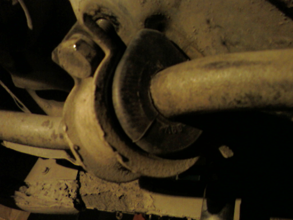

Комментарий к файлу: резинка стаба 2
SP_A0263.jpg [ 98.6 КБ | Просмотров: 6449 ]
SP_A0261.jpg [ 107.94 КБ | Просмотров: 6451 ]
Комментарий к файлу: стаб передн общ вид
SP_A0259.jpg [ 126.53 КБ | Просмотров: 6450 ]

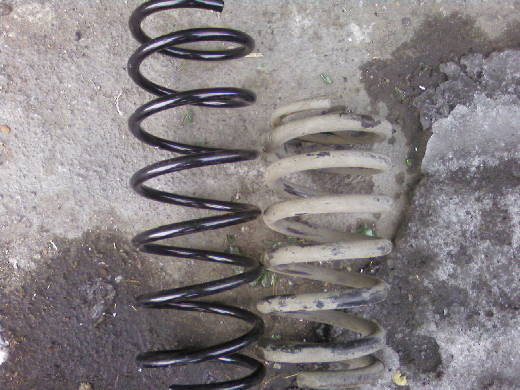

Передние пружины,старая и новая(ПЕРЕДНЯЯ),старая разнотолщинная(пруток) усиленная - ЗАДНЯЯ
SP_A0370.jpg [ 227.37 КБ | Просмотров: 6440 ]
