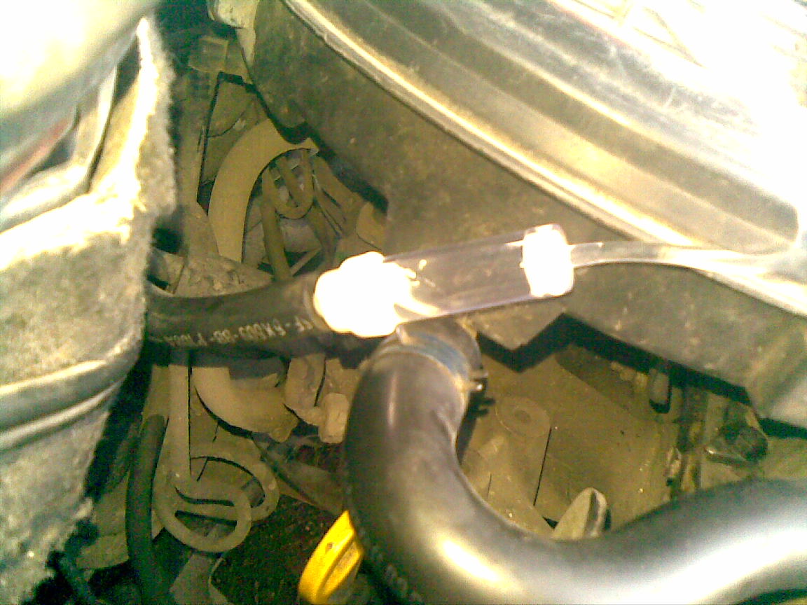

Сделал раскоксовку Винсом. Втыкал иглу в шланг вентиляции от маслозаливной пробки к коллектору. После этого проехал около 300 км, отрегулировал клапана и замерил компрессию. 12 во всех горшках! У меня отродясь такой компрессии не было! Всегда до этого была разница в 2-3 атм. Изменений в работе, правда, никаких не ощутил. Как тянуло, так и тянет, как не дымило, так и не дымит. Хотя на резьбе 1,3,4 свечей масло, а их изоляторы почерневшие. 2 - совершенно белая, 4 самая черная. Колпачки менял месяц назад - однохренственно. Свечи тоже менял...

Ну вот и я сделал раскоксовку винсом. Правда не знаю на сколько правильно. Вообщем втыкнул я капельницу в шланг который идет в воздушный фильтр. Он немного сосал по это му я решил сюда! Открыл банку запустил двигатель. Жижу двигатель скушал минут за 30. При чем работал без сбоев без троения и тд. дыму много не было. В общем осталось впечатление что не туда воткнул=)) Короче появится возможность замеряю компрессию=)
Комментарий к файлу: жижа
18042010(007).jpg [ 152.39 КБ | Просмотров: 4120 ]
Комментарий к файлу: Вот этот шланг с воткнутой в него капельницей (чувствовал себя херургом=))

Ну глядя внутрь через свечное отверстие, и так можно понять, что нагар остается. Но компрессия-то выравнивается, это факт.
