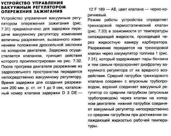

Вот описание. Можешь вообще это не ставить, а опережение напрямую пустить во впускной коллектор (токо через фильтр-бочонок 1), буит сказываться только на прогазовках на холодную.
Текстовка.jpg [ 85.76 КБ | Просмотров: 3754 ]
