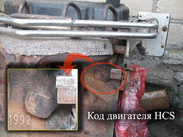

СообщениеДобавлено: Вс май 30, 2010 21:26
Сообщения: 474
Откуда: Киев
Смотри код двигателя здесь! А карб у тебя Weber 2V TLDM. Многое подходит от Жигулевского Вебера
HCS.jpg [ 165.6 КБ | Просмотров: 4469 ]
