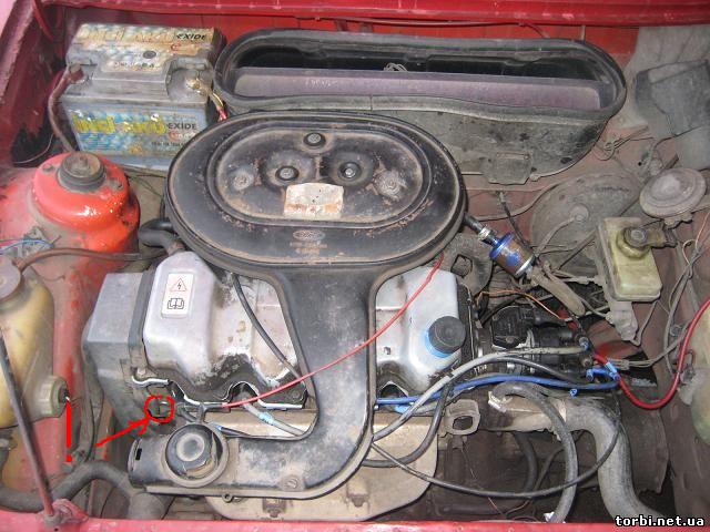

в области, которую я тебе обозначил красным цветом, сделана площадка (почти под первой свечкой на БЦ),
там номер и буквеный код твоего движка, шоб меньше гадал...
увдиш LUC или чтото подобное...
нашел площадку, очистил, нашел код... но что он означает??
F6U
KG6
8730
Цифры с вином не совпадают, и как понять модель из этого кода?
СообщениеДобавлено: Ср мар 03, 2010 12:36
Это двигатель (как минимум блок) 1.4, он не родной, если в ВИНе другой номер. Первая буква в номере мотора означет объем. F=1.4, L=1.6 и т.п. На 1.4, насколько мне известно, клапанная крышка почти всегда черная, а на 1.6 - серая. Потому сразу и говорили что мотор 1.6
Это не та площадка. Ты обвел площадку на ГБЦ, а надо искать на блоке, в том же месте, но еще ниже.
