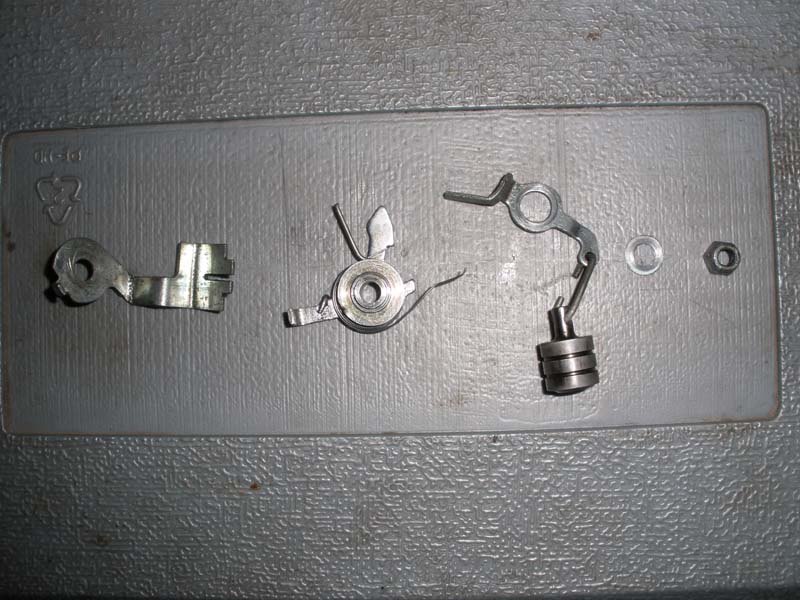

Хотел поменять прокладку между карбюратором и впускным коллектором, но решил снять карб и полностью с разборкой его почистить, так как 3 года туда не залазил и на прогревочных начал выделываться. В итоге выяснил, что неправильно собрал ускорительный насос. Закрутил на полоборота дозирующую иглу. Что заметил: жиклерные отверстия в карбе не засоряются, зато из-за нагара тяжело ходит "клюв" жиклерной иглы. После чистки клюв начал ходить легко. Поставил на место с новой прокладкой. Прогревочные все равно плохо, но когда прогрелся пришлось почти на 2 оборота открутить винт качества и добавить количество. Вроде бы стала работать гораздо лучше и устойчивей. Посмотрю, когда остынет не улучшились ли прогревочные. Просьба, если кто будет снимать автоматику запуска, выложите фотографии, чтобы можно было разобраться как там все правильно стоит.
СообщениеДобавлено: Пн мар 15, 2010 17:37
Сообщения: 753
Откуда: г. Донецк
Вот многострадальная автоматика запуска, из-за которой все положительные качества карбюратора VV сводятся на нет. У меня есть подозрение, что изначально здесь было постороннее вмешательство. Борюсь с ней уже в течение 3-х лет. Пересобирал ее 100 раз, ориентировался на неразборчивые схемы и фото, которые сумел найти.
Вопрос к последним из магикан: что стоит не так и чего не хватает?
Это детали автоматики. Слева направо - в порядке от карба.
Детали_автоматики.jpg [ 88.41 КБ | Просмотров: 3308 ]
