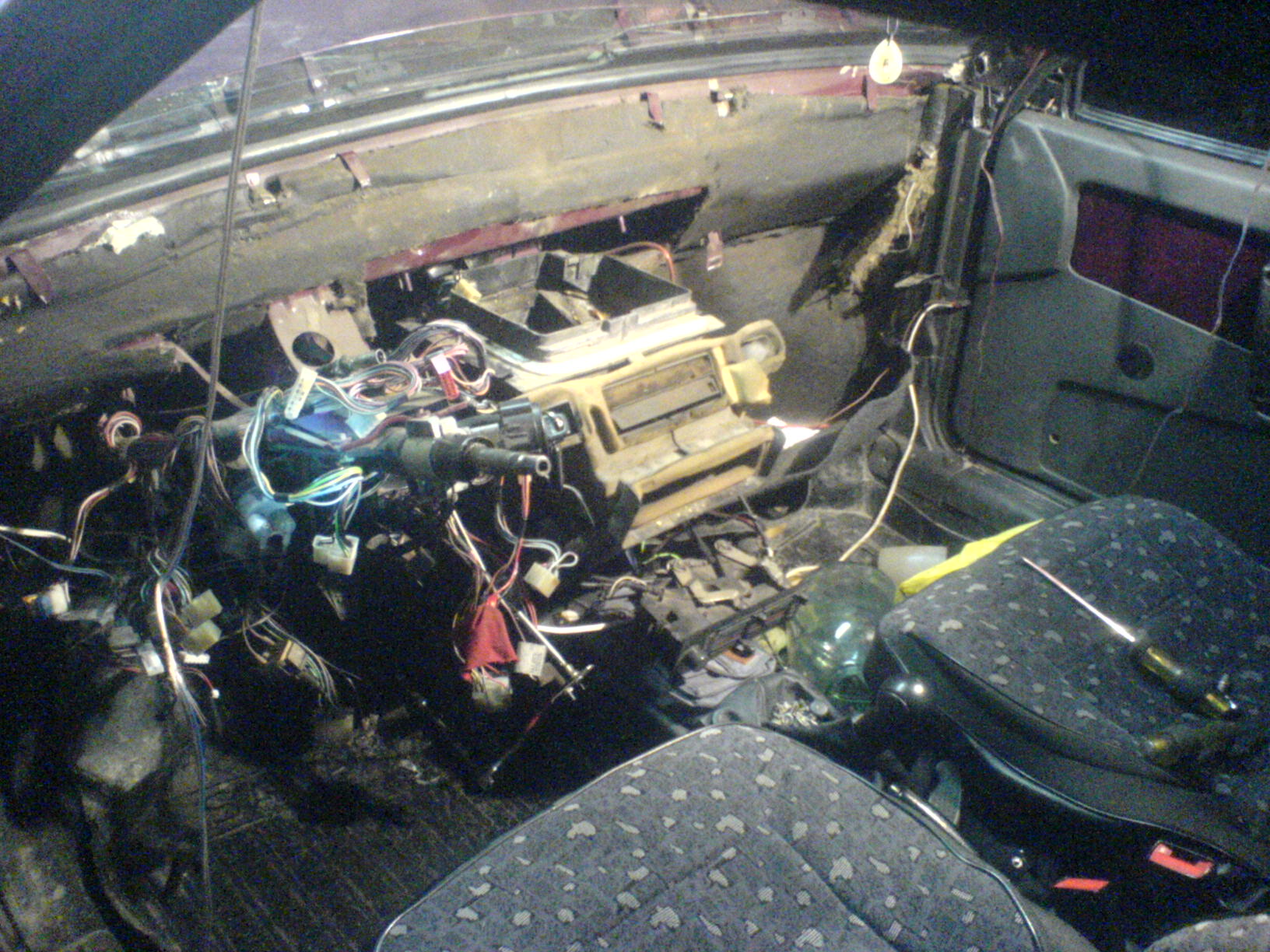

Сначала были проблемы с негерметичностью воздуховода. Целиком и полностью снимал панель, заклеивал дыры.
Регулировал заслонки.

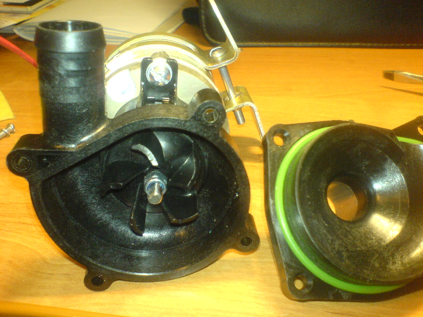

В магазине была куплена электрическая помпа от Газели, нового образца, за огромную для неё сумму 1350 рублей. В своём автомобиле она исполняет такую же функцию что и исполняет теперь в моём - улучшает циркуляцию жидкости в системе отопления салона.
Продавец уверил что помпу можно ставить хоть вниз головой, она будет всасывать в себя и нагнетать далее.
Дома испытаний не провёл.
Фотоотчёт об установке был омрачён недостатком помощников и плохим настроением :)
Так же был омрачён и отчёт об эксплуатации, так как после горького опыта, помпа от Газели потекла ручьём.
Кстати, решено было поставить на вход печки, а не на выход. Это опасно тем, что когда кран печки закрыт...ну вы понимаете. На Газели вроде стоит на выходе (высасывает из печки)
Слабое место - сальник. В помпе от бмв сальников никаких нет. Крыльчатка магнитная и крутиться "магнитными силами".
И не смотря на то, что конструкция хорошая, помпа ремонтопригодная, запчастей в городе Ханты-Мансийске для неё не имеется.
Попробовал набить сальник какой-то синей эластичной смазкой (в магазине с большой тубы надавили в пакетик, чтобы не покупать). На тубе было написано что-то типа для ужасных условий и вроде как для ходовой части и ещё чего-то там.
Помпа продержалась 2 часа и начала бежать снова.
Так как основная помпа была у меня к тому времени уже мертва, без дополнительной даже в -24 ездить было почти невозможно.
Сняв помпу я попытался максимально модернизировать и укрепить её конструкцию. Усилил прижимную силу старого сальника (кстати с виду он в прекрасном состоянии), а с другой стороны поставил ещё один.
Разбирается она, благо, легко. Сделал что мог (опять же нет фото) и набил всё внутри "никому неизвестной" смазкой Литол 24. Отдельное спасибо разработчикам этой хрени. На тюбике написано от -40 до +140 и водоотталкивающие свойства. То, что надо.
Уже три дня проблем нет. Да и продавец оказывается наврал. Эта помпа должна стоять строго вертикально. Сама она не "сосёт" ничего!
Пришлось ей переехать, первый раз поставил очень неудачно, зато легко оттуда снималась) Теперь поставил на куда более хорошее место, тоже на вход, но вертикально.
Сама она висит в воздухе, кронштейн убрал. С ним там вообще нет места. Но работе это не мешает. Работает она кстати очень тихо и поток создаёт не слабый.

Все имеющиеся фото ниже:
Комментарий к файлу: Снята панель, виден злосчастный воздуховод
DSC02377.JPG [ 379.05 КБ | Просмотров: 17316 ]
Комментарий к файлу: Электропомпа. Размер больше чем на бумере. В самом длинном месте 18 см. В самом широком 11
DSC02382.JPG [ 269.93 КБ | Просмотров: 17316 ]
Комментарий к файлу: Внутрь вставлены трубки, для того чтобы не расплавились входвыход и выдержали давление хомутов.
DSC02384.JPG [ 206.5 КБ | Просмотров: 17316 ]
Комментарий к файлу: Разобрана верхняя часть. видна крыльчатка
DSC02385.JPG [ 318.69 КБ | Просмотров: 17316 ]
