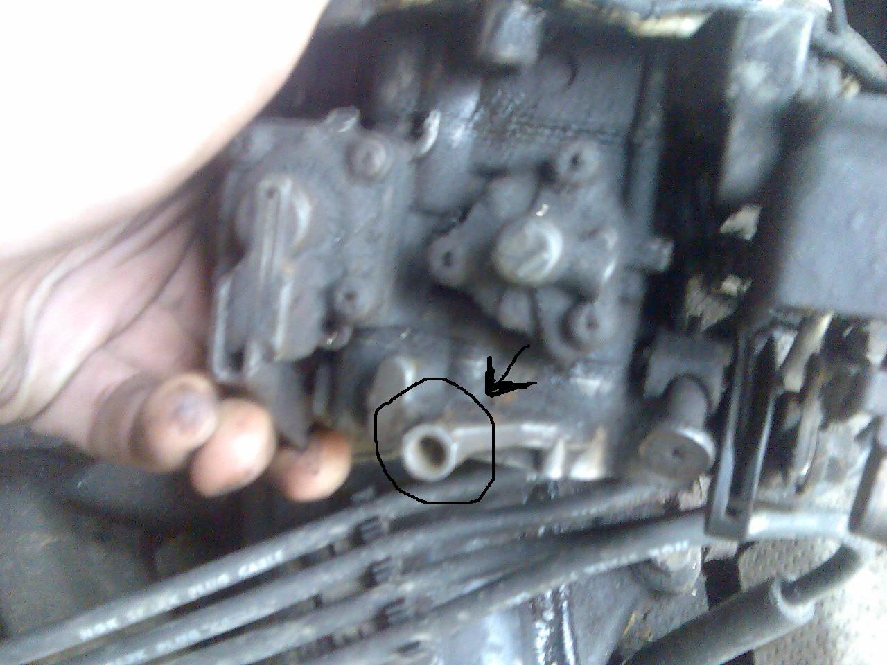

Винт качества? Ну вроде как.
СообщениеДобавлено: Ср фев 03, 2010 21:16
нет, на картинке в стороне от винта качества, а то обороты высокие на хх стали чето
СообщениеДобавлено: Ср фев 03, 2010 21:28
Сзади сбоку (справа)
СообщениеДобавлено: Ср фев 03, 2010 21:36
справа если со стороны фар смотреть?
СообщениеДобавлено: Ср фев 03, 2010 21:44
Справа всегда по ходу движения :P
СообщениеДобавлено: Ср фев 03, 2010 21:47
буду завтра искать
СообщениеДобавлено: Пт фев 05, 2010 13:20
1000092
У Вебера и винт качества(колодец) и винт количества находятся сзади карба,тоесть между переборкой и самим карбом.

СообщениеДобавлено: Вс мар 21, 2010 22:59
такое чувство что здесь чего то не хватает или я ошибаюсь?
