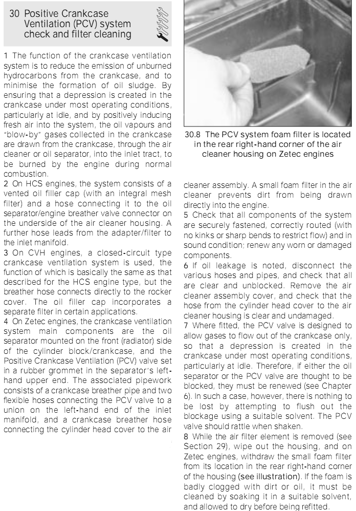

Погодите, я что-то сам в терминах запутался.
Давайте посмотрим в Хайнес для начала - как они что называют?
Вот англоязычная страничка, русскоязычная в первых сообщениях этой темы у меня приведена.
Crankcase-Ventilation-System-1.30-en.gif [ 191.06 КБ | Просмотров: 7002 ]

_Robert_ писал(а):
Так может кто-нибудь толком сказать или лучше показать, что там в крышке ГБЦ находится и как часто его надо чистить? Зачем у меня тогда фильтр под кастрюлей стоит?
Хм, посмотрел Микрокат - действительно для совсем старых (до 84 года) 1,1 и карбовых 1,6 "воронка" помечена как "filter assy", а потом уже "тройничнок" (как у меня, например) и помечен "connector".
Как вариант, можно подозревать, что клапанные крышки где-то между делом были модифицированы.
СообщениеДобавлено: Ср фев 03, 2010 4:34
Сообщения: 4139
Откуда: Великий Новогород
Хм, посмотрел Хайнес на третий Эскорт - действительно там фильтр (ну главу приводить не буду, там сказано "вытащить-промыть-вставить").
