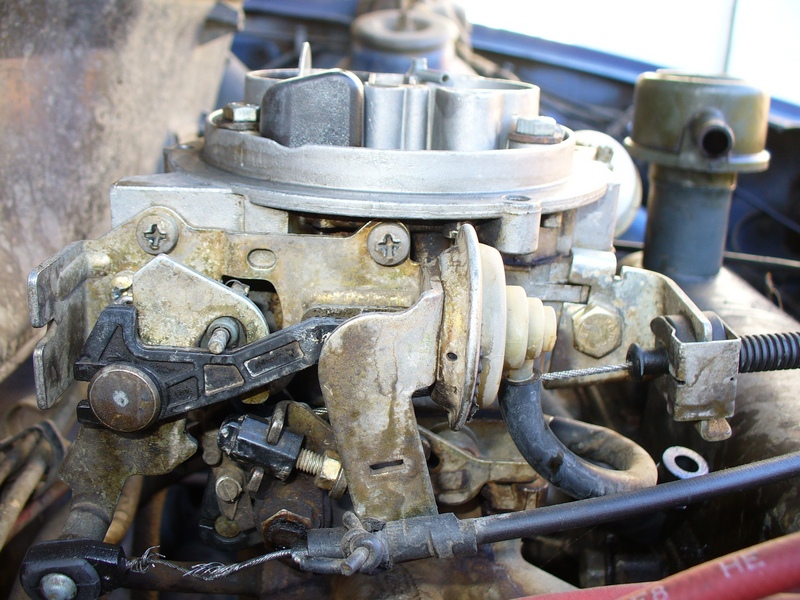

Скажите как определить какой карюбатор стоит на моем тазике? и есть ли ремкомплекты на карбюраторы у фордов?.....
Комментарий к файлу: Похож на этот сильна, следовательно какой этот?......

http://pokatili.ru/forum/ftopic12053-0-0-asc-.php по коробкам. http://pokatili.ru/forum/forum114.php по карбам,поищи какой на твой похож

Это WEBER 26/28 TLDM, с механическим приводом второй дроссельной заслонки, с ручным подсосом.
Обзванивай магазины, разборки.

да подсос ручной а вот как приводица вторая заслонка я хз, вроде все механическое там.......

Рукой за основной рычаг привода до конца, "до пола", вторая и откроется. Посмотри.

На Вашем карбюраторе привод второй дроссельной заслонки осуществляется механически, через систему рычагов. Как только первая заслонка откроется на две/трети, в работу вступает - открывается вторая заслонка - камера. Именно так, не путать с пневмоприводом, что есть на других карбюраторах.

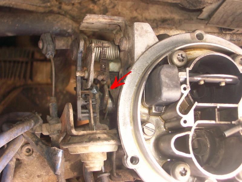

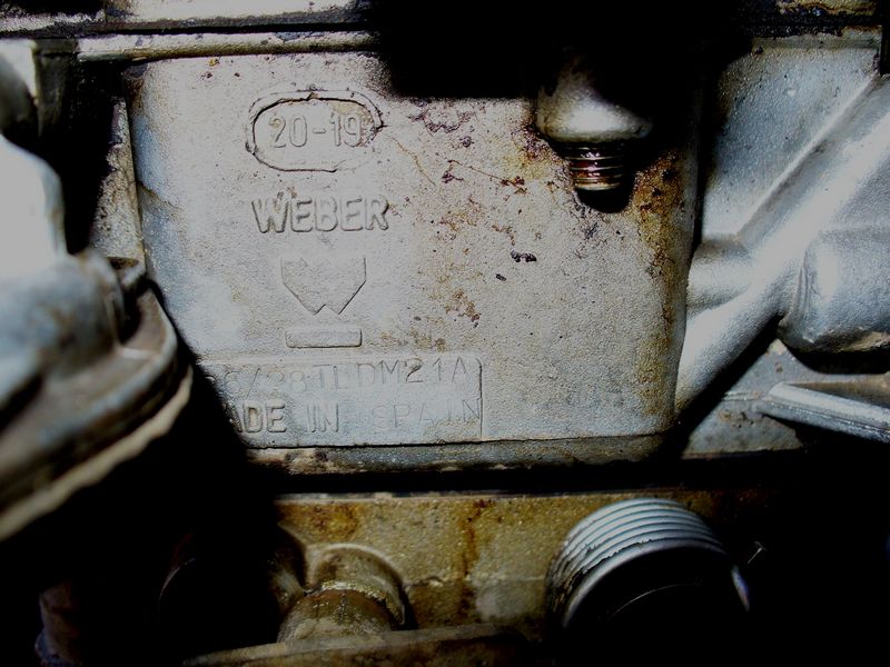

очень похож на мой TLDM26/28. Ремкомплект найти не удалось.
zazyl9
отпишитесь, если найдёте, пожалуйста. ::thinking::

кстати а что там за штуковина черная делает?...для чего она нужна?...если смотреть вид свержу то она рядом с первой камерой)...

brosandr у тебя на фотке "вид справа" порван трос газа?или подсоса?

zazyl9
это подсос. уже устранено.
