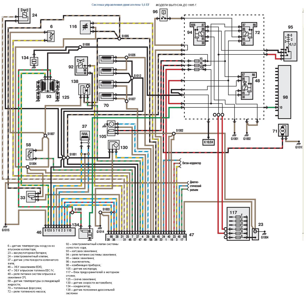

Я брал с 46 и 60 ног, там у меня тоже, что и на минусе АКБ. За других не вкурсе...
Мозг.JPG [ 250.23 КБ | Просмотров: 7103 ]
СообщениеДобавлено: Пт июл 17, 2009 4:18
Если щуп перекинуть с 46 на 60 - одни и те же показания?
Как способ - не убирая щупа с ДТВ, поочередно откидывать разъёмы с ДТОЖ, МАПы. У них общая масса с ДТВ на ноге 46. У тебя на 1.6 по схеме масса с ДК идёт отдельно от всех их на 49 ногу. У меня на 1.3 46 и 49 ноги завязаны в одну цепь.
Ну и ессно, делать это только при включенном зажигании, двигатель не заводить.
Одни и те же показания.
Т.е. один из датчиков с общей землей может подсаживать напряжение? Надо будет перепробовать то, что ты говоришь...

http://www.merkurencyclopedia.com/EEC-I ... ematic.jpg ЕЕС 4
