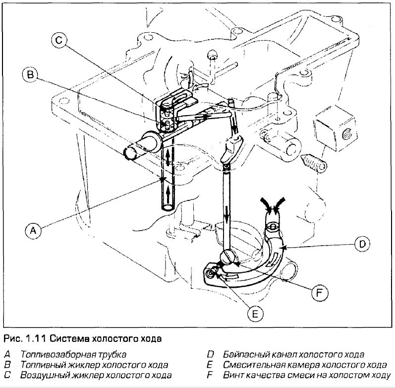

Stas_escort_UA писал(а):
Винт качества перекрывает воздушные каналы? То есть при полном закручивании его, воздуха поступает минимум, а бенза максимум и смесь получается слишком богатая. Верно?
При разном положении винта поведение двига разное, так что поломку я исключаю. Всё дело в том, что я сбил нормальную настройку. Да, и зачем в мануалах рекомендують держать 30 сек обороты 3000 при настройке карба?
Нет, наоборот, при закручивании смесь обедняется. Рисунок неважный, но общий смысл такой. Винт качества при закручивании перекрывает подачу смеси для ХХ, тем самым обедняя итоговую смесь в смесительной камере. 3000 обороты держать надо 30 сек чтобы свечи просрались и восстановился нормальный состав смеси в камере. Я предпочитаю проехаться немного.
Комментарий к файлу: Система ХХ
Система ХХ.jpg [ 124.4 КБ | Просмотров: 2328 ]
