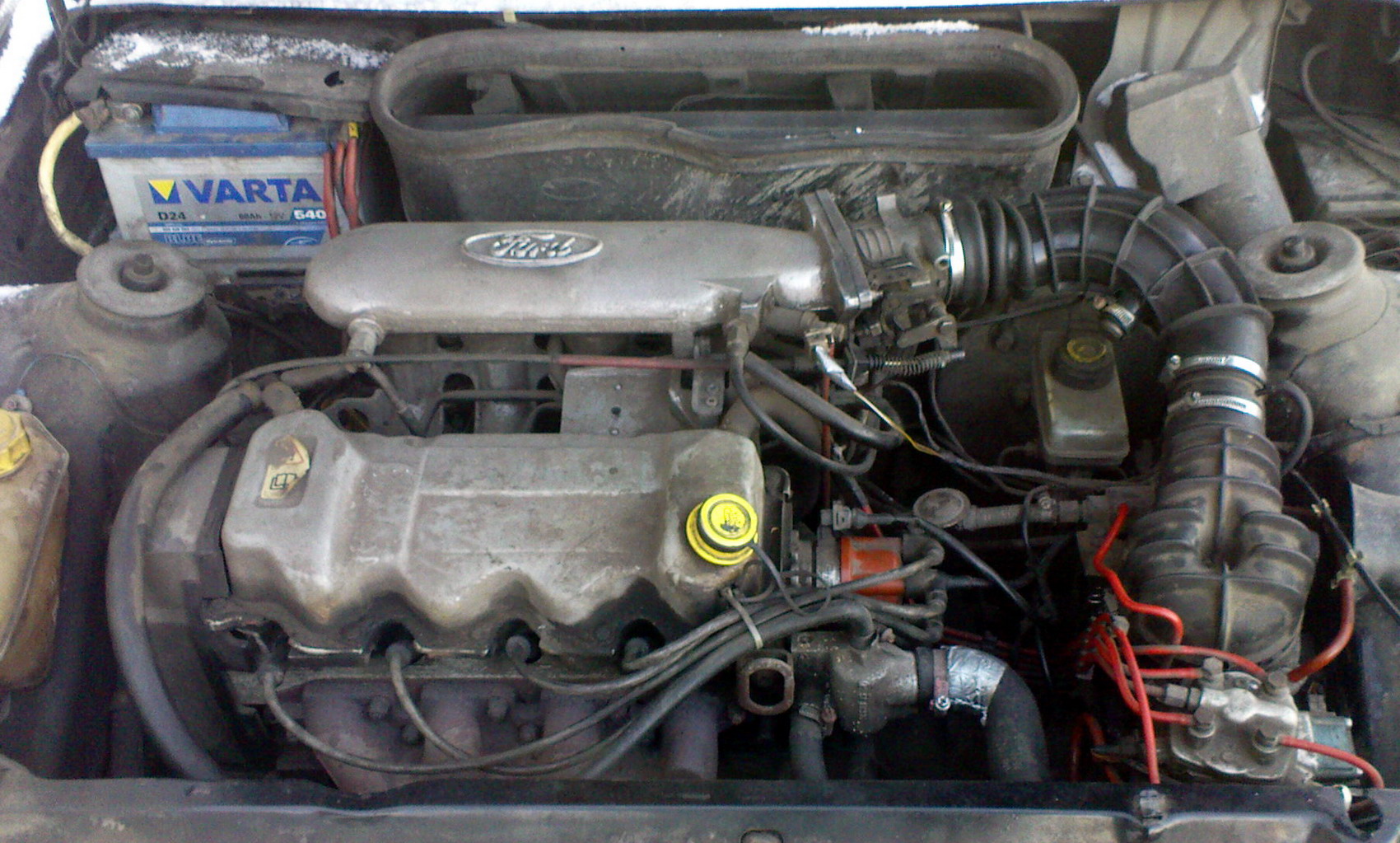

Помогите , какой двигатель и впрыск ?
Форд Эскорт RS 1.6 i , 1989 г.в.

DSC00136.JPG [ 478.61 КБ | Просмотров: 3497 ]

СообщениеДобавлено: Ср дек 16, 2009 14:49
CVH
Перенёс вопрос в тему.

Спасибо , а впрыск К или КЕ ???? ::thinking::

СообщениеДобавлено: Чт дек 17, 2009 2:49
Сообщения: 2191
за акумом коробки железные есть -КЕ
ORION-88 CVH-1.6 EEC-IV

СообщениеДобавлено: Чт дек 17, 2009 10:47
Зарегистрирован: Пт дек 11, 2009 23:06
Сообщения: 12
Откуда: г.Ленинград , Весёлый посёлок
Ок , посмотрю ::thinking::
Ford Escort 1.6 RS i , 90 л.с. , 89г.в.
Весёлый посёлок
СообщениеДобавлено: Чт дек 17, 2009 11:52
Знатоки говорят: 1.6 К-Джетроник ,до конца 89-го года.
