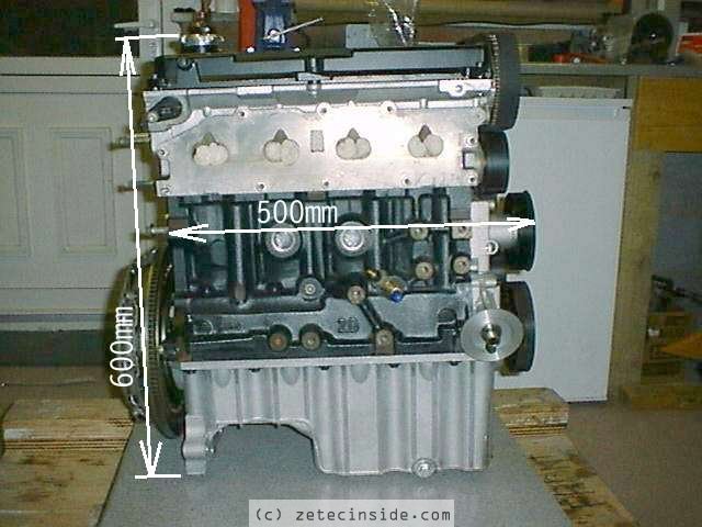

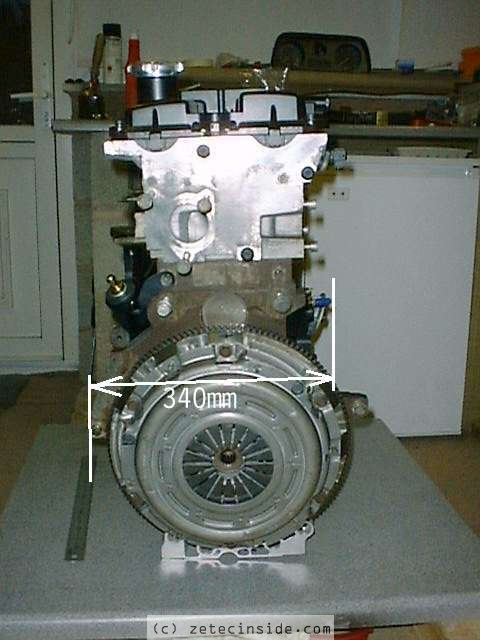

СообщениеДобавлено: Пт дек 04, 2009 19:37
Размеры Zetec 2.0
dimensionwidth.jpg [ 55.51 КБ | Просмотров: 15978 ]
dimensionside.jpg [ 60.49 КБ | Просмотров: 15973 ]
