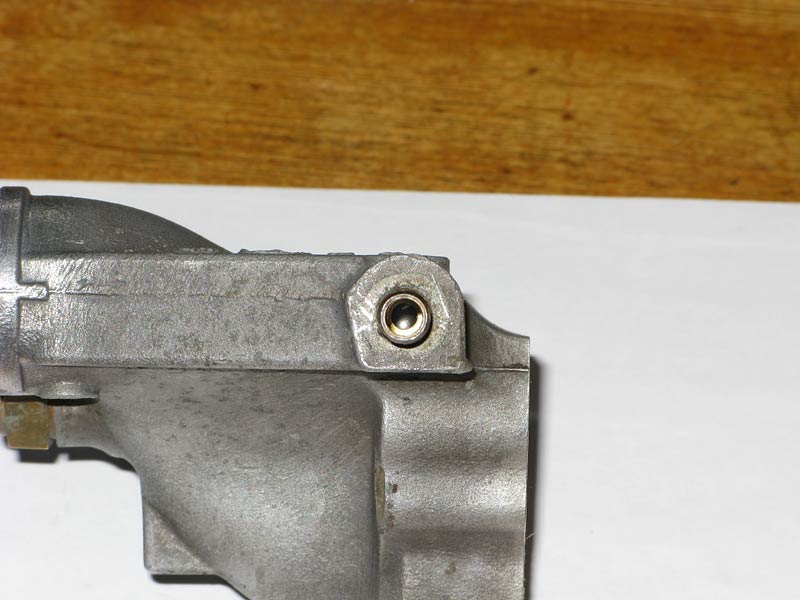

Спешу с отчётом. Почему-то не получается приаттачить фотографии, поэтому буду без них :( (П.С. от 6.11.2009 - был глюк форума, теперь прошёл - прикрепляю фотографии)
Опишу всё побробно, т.к. по собственному опыту знаю, что когда что-то надо ремонтировать, о чём пока ещё понятия не имеешь, то лучше узнать как можно больше, и желательно разными словами.
В общем, вчера после обеда на работе с мобильника осилил вторую половину этой темы - ушло около 3 часов. После работы быстро покушал дома - и в гараж. Думал: солью немного ОЖ, откручу 3 винта, заберу корпус термостата с собой домой, где и буду изучать. Делов-то. Но, как я уже понял, в моей машине живёт чёрт. Если нет проблем, то она тебе подкинет оных в достатке. В итоге, несмотря на то, что 2 недели назад без проблем менялся антифриз, в этот день при откручивании резинового сливного винта-пробки радиатора... у него свернулась шляпка. Удачное начало... Логика подсказала, что теперь придётся снимать радиатор. И вот часа 2 я потратил, чтобы снять его и забрал вместе с корпусом термостата домой, где около часа промывал радиатор (снаружи, естественно. Внутри не так всё плохо было). Сегодня утром, кстати, из радиатора выпала "Y-образная скоба, держащая пипу. Сама пипа, скорее всего, выпала при промывке в ванной.
Теперь о главном: в наличии оказался подшипник с шариками диаметром 5,5 мм. А также пустая бутылка из-под жидкого мыла, которая дала мне отличную пружинку диаметром 7 мм, длиной около 3-4 см. Переворачиваем корпус (у меня корпус типа как на картинке выше, только, разумеется, датчик включения вентилятора на месте) пароотводящим штуцером вниз, вкатываем шарик в отверстие (см. фото 02.jpg), убеждаемся, что он попал на место - должен лежать на утоньшении "корончатой" втулки, и его должно быть видно через пароотводящий штуцер (см. фото 03.jpg). Следом вставляем пружину, предварительно немного развернув её в ближнем ко входу в отверстие конце, чтобы увеличить диаметр, чтобы она не вылетала из отверстия (см.фото 04.jpg). Всё. Весь ремонт сделан. Проверять следующим образом - поставить термостат на место, закрыть ладонью штуцер на рабиатор и повсасывать воздух через пароотводящий штуцер. Он должен запираться. Можно использовать шарики диаметрами от 5,5 до 6 мм. Меньше 5 - будет проскакивать через утоньшение корончатой втулки, больше 6 - будет слишком малый ход шарика (почти не будет его).
Думаю, этот вид ремонта гораздо предпочтительнее сверления корпуса с последуюшим глушением отверстий шпильками или просто замазыванием канала, т.к. это гораздо проще, быстрее, и корпус будет работать как должен.
to dsa, euro-auto - это, конечно, хорошо, только, во-первых, далеко, во-вторых, нет гарантии, что новый рабочий корпус не сломается. Слишком хлипко как-то там всё устроено... Кстати, какого цвета у тебя машина? Может быть, видел в городе... Всё же для Новгорода Ford Escort MK5 - не самая распространённая машина. Я думал, у меня у одного такой, оказывается, нет )
Комментарий к файлу: Пружина плотно сидит в отверстии (её диаметр изначально 7 мм, но на ближнем конце, том, что виден на фото, пару витков необходимо увеличить в диаметре)
04.jpg [ 55.97 КБ | Просмотров: 3222 ]
Комментарий к файлу: Через пароотводящий штуцер виден шарик внутри. Он расположен до места соединения пароотводящего штуцера и штуцера на радиатор, поэтому перекрывает их обоих
03.jpg [ 54.13 КБ | Просмотров: 3217 ]
Комментарий к файлу: Шарик в отверстие (корпус перевернуть пароотводящим штуцером вниз), следом пружину
02.jpg [ 36.37 КБ | Просмотров: 4555 ]

Ах, да, после того, как всё поставил - радиатор, корпус термостата с шариком из подшипника - завёл, через 6-7 минут на холостом ходу (температура около 0) стрелка подошла к выходу из белой зоны в зону "NORM".
Это просто здорово, т.к. раньше я ставил картонку, и если вовремя её не уберёшь, то перегреешь двигатель, а без неё при таких поездках (20-30 минут пи температуре за бортом около 0) стрелка в белой зоне...
Патрубок радиатора немного грелся, т.к. в моём термостате есть небольшое отверстие, через которое небольшое количество жидкости проходит в радиатор даже при закрытом термостате. Радиатор в месте присоединения к нему этого партубка был немного тёплый, а чуть ниже и дельше от патрубка - уже холодный.
Потом решал прокатиться, проверить. Стрелка довольно быстро дошла до середины шкалы - встала в горизонтальное положение и оставалась в нём всё время поездки.
